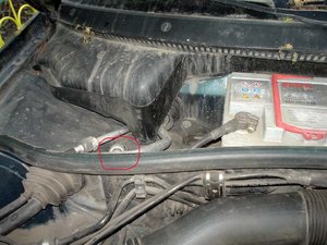

    На магистрали низкого давления справа от движка ближе к капоту должен стоять датчик, он снимается и через этот штуцер заправляется фреон, на картинке движок другой (в кружке датчик), но у тебя должно быть что-то похожее...

    Да точно, есть такой датчик, я подумал, что это электроклапан какой то. Там от трубки идет отвод на него через черную шестигранную гайку подключен значит датчик. Под ним - штуцер ?

    Это именно датчик низкого давления, он откручивается и на его место вкручивается переходник через который и заправляется системма;) Странно, что на сервисе это не знают:rolleyes:

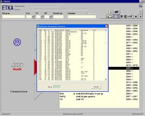

    Движок достаточно редкий, вот он и написал... А A6 с движком 2.4 96 года все-таки в природе существуют - код AFM
