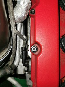

    Машина RS q3.
    Примерно последнюю 1000 замечаю небольшой запах гари после активной езды.
    Начал смотреть мотор на наличие следов масла.
    Спереди все сухо.
    А вот сзади, со стороны моторного щита обнаружил вот что:

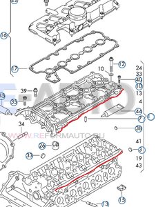

    ГБЦ накрыто 2 крышками. Самая верхняя это клапанная крышка, а под ней вторая, крышка ГБЦ.
    Вот на стыке увидел запотевание масла.
    На фото обвел красным.
    В этом месте используется вместо прокладки герметик специальный.
    В принципе разобрать, заменить герметик и прокладку клапанной крышки все это ерунда.
    Интересует больше причина появления там масла?
    Неужели вентиляция карьерных газов засорилась?
    Может кто то подсказать по этому поводу?

    От запотевания запаха гари не бывает. Либо течет на выпуск, либо что-то другое.

    Скорее всего в этом месте и сочится на выпуск. Запотеванием я назвал так как капель масла нет, но видно что масло там было/бывает.
    Со всех других сторон осмотрел, все сухо.
    В 1 сантиметре от того места как раз и находится выпуск, видимо на него и попадает

    Плохо по фото видно, но маслянистая грязь как раз ровно в том месте, где я выделил красным на картинке в первом сообщении темы NWVZ8KA6ato.jpg

    По этой фото, там не течёт. Потеет да, но не течёт.

    Ну вот оттуда и запах идёт, двигатель с других сторон осмотрен, везде сухо.
    Подозрение лишь на эту часть.
    Стоит ли отдать на разборку/замену герметика, прокладки и сборку?
    Сейчас планирую с той стороны вымыть все на сколько возможно и понаблюдать.
    Вообще какая то невезуха, до этого был Инфинити, начиная с пробега 40 тысяч при отжигах тоже был такой же запах. Но вроде говорят что так пахнут катализаторы и коллектор выпускной.

    Просто как раз ниже 1 сантиметра идёт теплоэкран выпускного коллектора. Так как большую часть времени я езжу медленно, это запотевание постепенно спускается вниз. А стоит притопить оно нагревается и обгорает.
    Но для сведения вонища гарью не прям жуткая, а просто доносится в салон, когда останавливаешься и стоишь на долгом светофоре
