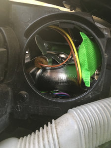

    Я решил эту проблему так:
    Прогрел фары феном при 150С испарил со стекол внутри весь конденсат:
    Потом продул сами фары внутри при 150С через заглушки для ламп по 10-15 мин на фару:
    Фен брал за 2800 руб Sturm HG 2003 LCD с точной регулировкой температуры 50-600С. Подобный Dexter HG DP2000 LCD есть в Леруа за 2700 руб. Превышать 150 градусов не стал, так как это пластик. Если поставить 400С фара может и вытечь на асфальт. В фару ничего видимого не надуло и лучше просушить ее чем иметь риск выхода из строя дорогих блоков из-за влаги, самих ламп ксенона и возможных микротрещин на пластике при замерзании и расширении крупных капель в уголках фары. Просушил фары прямо на улице возле дома при -2С.

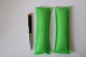

    Купил мешочки для сушки обуви с силикагелем в Спортмастре за 350 руб (https://www.sportmaster.ru/product/10168404). На упаковке указано что в каждом мешочке по 90 гр. селикагеля. Это очень много на каждую фару, хватит на долго. Указано что он регенерируемый при нагреве. Много положительных отзывов в интернете, что эти сушилки очень хорошо сушат обувь и они хорошо себя показали в фаре VW Octavia.
    NYjW6nZ5iGexHrOMqzub8Q.jpg A71KXfH99udG9PashA2E4A.jpg KSOvw7fPR9DdHAFgTBDmZg.jpg
    Больше всего места в фарах Ауди А6 С7 для мешочков в первых заглушках со стороны радиатора. Но как оказалось в отличие от фар VW Octavia в наши фары они не лезут.
    Чтобы засунуть туда силикагель пересыпал его в капроновые мешочки из калготок. Материал весьма прочный и хорошо дышит. Когда засовываешь в фару мешочек из капрона, он легко меняет форму и заходит в фару. Селикагель тут круглый гладкий, в отличие от рубленного в наполнителях для кошачьих туалетов:
    Чтобы сделать мешочек отрезаем 20 см капроновых калготок и завязываем с обеих сторон, засыпав 90 гр. селикагеля.
    Осушение воздуха в фаре обеспечено. В первой заглушке ближе к радиатору находится поворотник, и там нет сильного нагрева. Чтобы снять эти резиновые заглушки на фарах, сначала надо снять пластиковую крышку над радиатором которая зафиксирована двумя клипсами, снимается очень легко за пол минуты. Сняв две клипсы поднимаем спереди над решеткой радиатора пластиковую крышку (она отщелкивается) и вытаскиваем ее на себя. Клипсы снимаются так: съемником либо двумя ножами с двух сторон сначала поднимаем центральный грибок максимально вверх, и далее также вытаскиваем саму клипсу из отверстия.

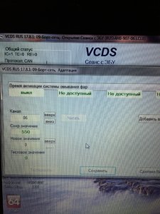

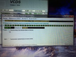

    Чтобы полностью исключить запотевание фар зимой из-за облива ледяной жидкостью стекла теплой фары, не забываем отключать омыватель фар осенью и включать его весной в VCDS.
    Блок 09
    Секретный доступ, код 20113
    Адаптация - в Канале 06 изменить время работы омывателя с 550 мс на 0 мс:
    и в Кодирование 18 байт, бит 0 снять или поставить галочку "Омывающее устройство фар установлено":
    В этом случае зимой даже эффективнее остановиться и помыть фары самому, для этого вожу в багажнике небольшую щетку и опрыскиватель с омывайкой на 1,5 литра. Фары обязательно нужно забронировать плёнкой, стоит это 1500 руб за фару. Со временем если нужно пленка снимается и клеится новая и фары как новые.

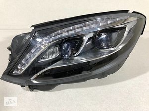

    Если смешно делать самому можно купить готовую заводскую Кассету осушителя фар Mercedes A 000 826 13 00 с силикагелем внутри на Mercedes S600 W222. Машина стоит около 10 млн. рублей (160 000$). Но там никому не смешно и фары не потеют.
    Тогда пакетик будет кашерный от мирового бренда ))
    9BA33AE0-9F66-47D8-8E5E-86A7B0EF3E92.jpeg 33A4EF37-022F-4AAD-A094-25A3FEACA151.jpeg
    Минусы силикагеля для фар от Mercedes следующие:
    - в кассете A 000 826 13 00 два бумажных пакетика A 000 826 16 00 09 в каждом 15 грамм силикагеля, всего 30 грамм на 1 фару за 2400 рублей. Цена на 2 фары 4800 рублей.
    - сушилки для обуви из Спортмастера содержат 180 грамм силикагеля по 90 грамм силикагеля на 1 фару. 90 грамм силикагеля в 1 фаре будут работать гораздо эффективнее чем 30 грамм. Цена на 2 фары 350 рублей.

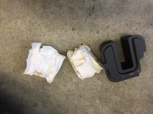

    Вот указал кто не знает в каком неудачном месте стоит вентиляционное отверстие фар Audi A6 C7. В подкрылке прям там где пробивают арки водой под давлением:
    Конкретно в моем случае у меня вентиляционные дырки фар в подкрылках были чистые, но это не решало проблему с запотеванием. Возможно у меня они чистые потому что туда хорошо загоняют струю воды с керхера когда моют колёсные арки.
    Вот:
    Туда с обеих сторон свободно заходила проволка на 10-12 см примерно и упиралась в клапан, забитой грязи у меня там не было:
    Может и вправду усердно ребята туда керхером бьют на мойке, а потом вода внутри застывает на морозе.
