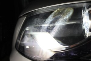

    только поменял передние фары по гарантии!Запотевание не так страшно,как пыль,которая попадает все через те же злополучные тех.отверстия (мать их...) в фару. Конкретно у меня из-за того что в фаре была пыль(не песок,а именно немного пыли) после распотевания на внутренней стороне стекла образовывались разводы т.е. внутри фары! Представьте себе эффект в ночное и вечернее время суток-постоянно грязная фара:mad: полгода боролся с официалом (он у нас один в городе), с ауди Россия..... И только после письма о намерениях обратиться к независимому эксперту и решить проблему в суде-лояльность ауди россия к своим клиентам проявилась в полной мере:D о чем они поспешили сообщить!!! Их даже не смутил тот факт,что гарантия кончилась месяц назад.......Может забить эти тех.отверстия соломой или еще каким гав...м? Боюсь что прозрачность и красота новых фар меня будет радовать недолго!

      237

    а что за система вентиляции? если можно поподробней! мож туда что приколхозить (фильтр дополнительный или еще хрень какую) что бы пыль не попадала.....

    а вот это больше всего поражает.... Начинаю с завистью поглядывать на форды и мазды у которых оптика кристальной чистоты:(

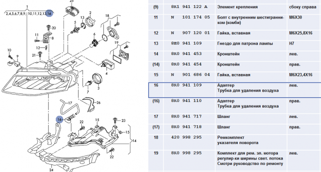

    там вставочки такие небольшие - типа лабиринтика - 2шт по идее

    на B8 по другому уже

    а это фара не B8 разве? оч похожа! может кто тогда может помочь с такой же схемой только для B8 ? Как реализовано проветривание?

    Из инета нашел
    "....толстым слоем черного герметика…тогда и пот пропадал…
    и ещё на фаре есть "хобот" для отвода теплоты и влаги, резинка полукругом, она должна быть направлена вниз… обязательно вниз, проверено и протестированно на нескольких машинах...."
    "....И ещё причина (!!!): резиновая заглушка (у кого есть) должна плотно прилегать к цоколю лампочки и периметру отверстия фары + вентиляционные отверстия на ней должны быть направлены строго вниз! (Почему-то, когда меняют лампочку, многие напяливают её абы как.) "
