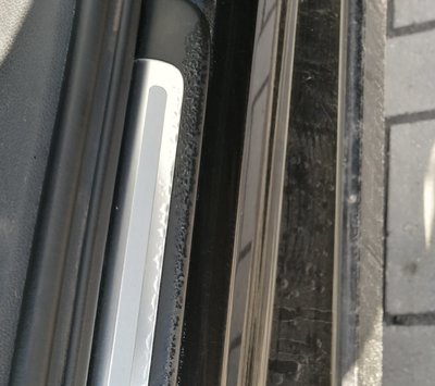

    Всем добрый день. Суть проблемы в запотевании проема передней пассажирской двери в нижней части где алюминевая накладка, фото во вложении. Только по этому проему, днем вытираю, а за ночь опять пояаляется. Есть догадка, что это может не выключаться подсветка внизу двери, свет подсветки дает тепло и собирается конденсат.
    Может у кого-то была подобная проблема, поделитесь пожалуйста причиной и устранением.

    Порванный уплотнитель, засраное дренажное отверстие в двери. Как варианты.

    Снимаем дверную карту.
    Снимаем подиум динамика. Сдираем старый герметик. Укладываем новый бутилкаучуковый. Собираем обратно.
    Это в общих чертах.
    Делов на час-полтора.
    Видео как на с7 разбирается (снимается) дверная карта полно.
    Бутилкаучуковый герметик продаётся на Озон.
    Успехов!
