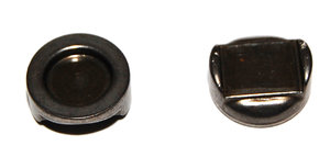

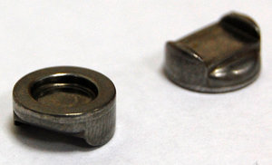

    А6, 2,5 аке, снимали картер и обнаружили в нем вот такие две одинаковые запчасти.
    Официалы ничего сказать не смогли

    Чем помочь то?
    Это сухарь, который стоит между рокером и клапаном, открывай клапанные крышки и всё увидишь.

    При ремонте упали. А доставать сложно, вот и ...

    В соседней темке про Allroad-ы на таком же движке, в картере даже монетки находили :)))
    По теме, проблема то в чем, чтото не так с двигателем ? Или просто с испугу пишешь тут? Если есть проблемы - опиши, возможно клапаные крышки снимать придется как Михася сразу сказал, запчасти от туда !:)))

    Прповерить на месте ли все рокера и тарелочки (те что в картере нашел) ;-)

    А как проверяются тарелочки, их же не видно. Рокера понятно.

    Видно, особенно если внимательно смотреть.

    смотрел ничего не увидел. Я подумал если померить компрессию в цилиндрах - это даст что-то? если тарелки слетели это как проявляется на той же компрессии??? вообще чем это все чревато?

    На компрессиии никак, а на работе двигателя еще как, клапана не полностью открыватся будут, да и вообще рокеры послетают скоро, без тарелок ежели.

    а чтобы их поставить на место надо снимать головы? или только распредвалы?
    а на холодный запуск это влияет? зимой плохо заводится и после заводки облака черного дыма
