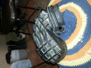

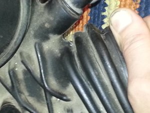

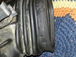

    Воздуховод
    ищу воздуховод на 2,3 NG (054 133 357 C)
  5. Romanrzn62
    Romanrzn62 Участник форума
    10 апр 2012
    177
    W/Tiguan 2.0TSI 09
    посмотрю по моему был где то, по состоянию отпишусь.
  6. Romanrzn62
    10 апр 2012
    177
    W/Tiguan 2.0TSI 09

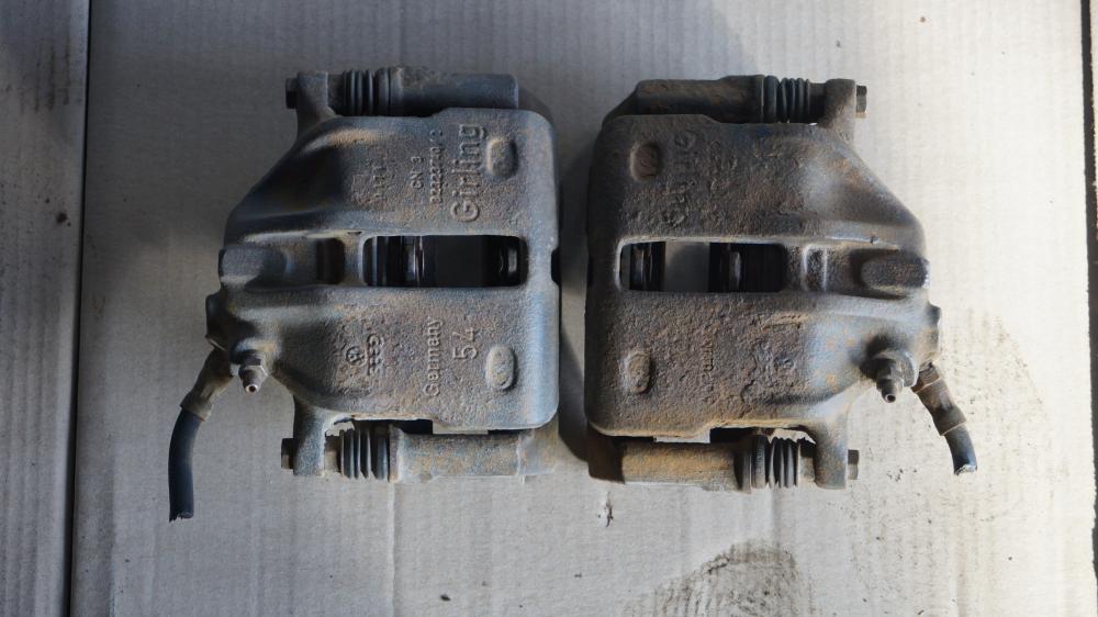

    если правильно померил 255
    думаю должен быть 256 номер найти не могу на диске.

    по идеи да,под винтеля?на суппортах есть номер?

    так а денег то что? номера на суппорте не разглядеть,диски вроде не подходят на В3
  15. saved
    saved Участник форума
    16 сен 2012
    122
    90 2.3/7A 1990
    чтобы поставить эту канитель на B3, тебе придётся взять всё комплектом. всю ходовку.
    У Ромы можно взять бОльшую часть:
    1) стойки разборные
    2) поворотные кулаки
    3) ступицы
    4) рычаги B4
    5) стабилизатор B4
    + А вот дальше тебе где-то придётся нарыть
    6) приводные валы левый и правый от 2.0ABK или 2.0ABT
    7) комплект гранат 2внутренних 2наружних от 2.0ABK под болт (на b3 под гайку шли)
    8) полуоси от коробки, что шла с движком 2.0ABK/ABT
    ...Чтобы поставить себе вентилируемые тормоза от B4.
    Бюджет в районе 15 тысяч.
    А не просто взять бл**** и поставить себе суппорта.
    Вот на драйве человек занимался этой переделкой. У него вместе с работой и доп. з/ч ушло почти сорок к
  16. zhenek7108
    zhenek7108 Старожил
    16 дек 2010
    5.537
    1.8
    для установки суппортов,мне нужны только суппорта,а наХ мне всё остальное?
  17. saved
    16 сен 2012
    122
    90 2.3/7A 1990
    валяй) у тебя B4? Если нет, то на что ты их крепить собрался?
    наверное, мы, владельцы B3, глупые люди раз мы говорим о ступицах, поворотных кулаках...
    кхм..) будь попроще а, здесь всё-таки люди свои, дерзить не стоит.
    а ещё подумай о том, почему люди говорят, что после установки вентиляшек почему-то не налазят колёса 14" - суппорт больно большой, приходится ставить минимум 15" (что и есть сток для B4)
