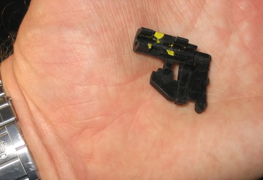

    Добрый день, клубни! Стал счастливым обладателем А4 B7. Но вот люк гремит на кочках. Выяснилось, что нужна вот такая деталь. http://img27.imageshack.us/img27/3484/imag0133b.jpg
    Поиски по магазинам ничего не дали, везде говорят, что отдельно приобрести нельзя. Покупать раму люка ради пластиковой фишки не айс.
    Буду очень признателен за дельный совет - где взять этот пластиковый фиксатор.

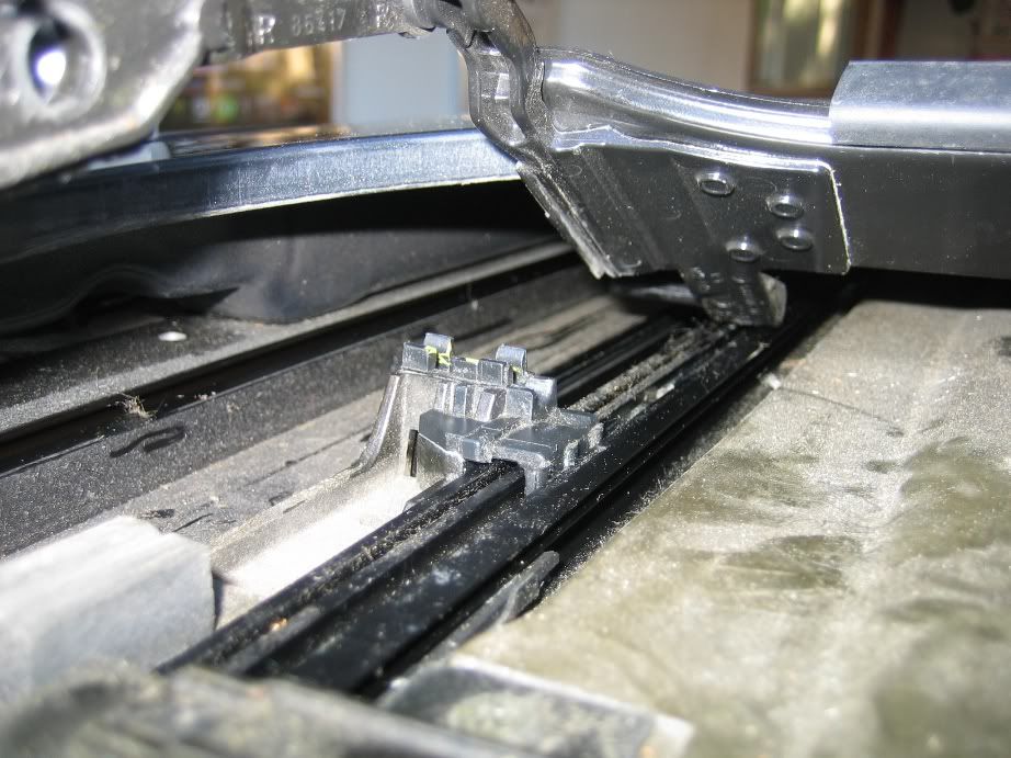

    Вот так выглядит в сборе http://i739.photobucket.com/albums/xx33/draklore/ef17d04d.jpg

    5-я деталь это ремкомплект направляющих салонной шторки. А мне нужен пластиковый фиксатор, который ставиться на направляющую люка. В ЭЛЗЕ и екатах ее вообще нету на схеме :shock:.

    а на пластиковой штуковине есть номера?
    немцы на каждой детали номера ставят вроде
  6. F145Hka
    F145Hka Новичок
    5 май 2014
    61
    A4/B7 2.0TQ(BWT) 08г.
    Нет, к сожалению.. Есть на металлической направляющей, куда крепится пластиковая клипса. Но "гугление" по этому номеру ничего не дает.
    На самом деле такая фигня уже второй раз происходит. Первый раз фиксатор просто выскочил и я его выловил в задней части крыши. А в этот раз его сломало :mad:

    Я уже подумываю может снять с другой стороны, сделать модель отзеркалить ее и распечатать на 3Д принтере? Благо сейчас есть конторы, которые могут распечатать модель.

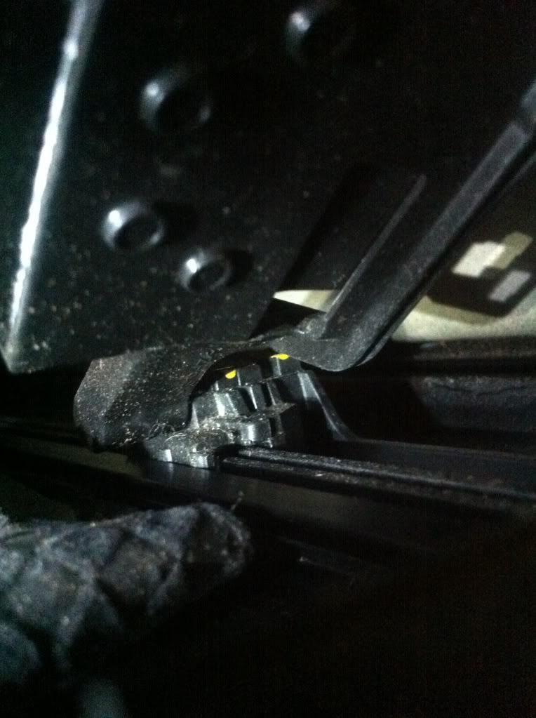

    Вот еще фото детали.

    Решил, сделал по-русски на пластиковые хомуты посадил - больше не гремит. А так же смазал все направляющие. Вылетают и ломаются эти фишки из-за отсутствия смазки. На них сильное давление создается.
    Крышку только снимал. Там все просто. Нужно вынуть резиновые гармошки, а за ними по 3 болта торекс с каждой стороны. Только потом нужно регулировать крышку.
