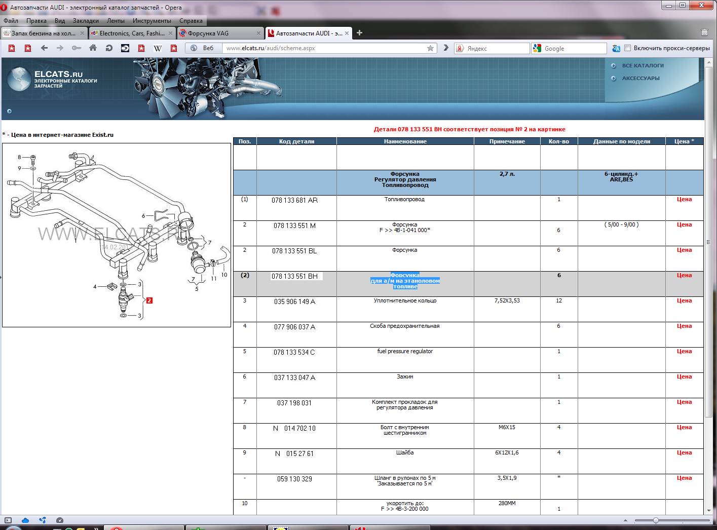

    чем отличаются форсунки 078133551BL от 078133551BH и подойдут 078133551BH на двигатель APB
  14. llxmanll
    llxmanll Участник форума
    23 фев 2011
    164
    Road 2.7T, 2002,
    Вывод делайте сами:)
