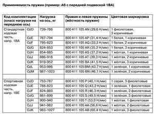

    Вот старая таблица маркировок пружин (кузов C5), из программы самообучения по пневме. Видно, что под каждую нагрузку на ось свои пружины. Разница ого-го, аж в полтора раза.
    В ELSE должна быть такая же для C6.
