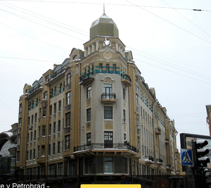

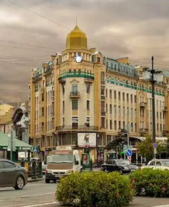

    А такую можно ? Оговорюсь , снимок не мой , моя работа - это купол на фото ( если его можно назвать куполом ), представляю сколько будет пены что работа не моя и снимок "левый " , просто в то время цифры не было , есть бумажные фото . Если интересует адрес - СПБ Сенная площадь угол Московского пр-та д.1 и Гринько , год даже не знаю какой , 90 е , может чуть позже .
    P.S Решение о покраске и её цвет выбирал не я , красил тоже не я .

    Да что Вы видали ? Разговор про фальцевую кровлю , а не про монтаж листов железа в нахлёст ,мне выкладывают фото с отливами и как котёнка пытаются тыкать мордой , если не видите разницы не встревайте .
    Если честно , то фото с парапетом не лучшее что можно было бы выложить , согласен , просто это было давно и даже мысли не было что оно будет рассмотрено с лупой и целью найти косяк и обмусолить его .

    фото, как аккуратно сделать угол. Какая разница, фальц или отлив.
