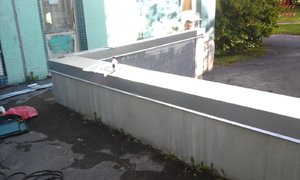

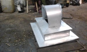

    Занимаюсь кровельными работами (листовое железо ) , работаю один и потому беру не большие объёмы . Кровля , колпаки на дымоходы , отливы и прочая мелочь . 20150925_112838.jpg Посмотреть вложение 545595

    При необходимости ( большие объёмы ) станок вожу с собой , он у меня не очень тяжёлый ( сам делал ) .То что на фото , объём смешной и делалось буквально на коленке , даже верстак не ставил .

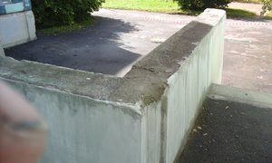

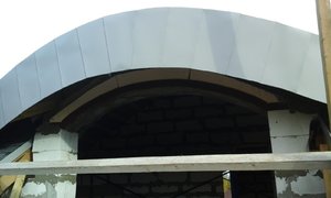

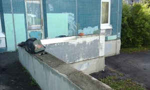

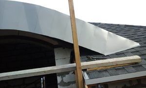

    20150926_160457.jpg 20150926_160500.jpg 20150829_110845.jpg 20150829_110851.jpg
    Так самый первый пост с фатками ( да и после ) Сейчас кину нагляднее.

    Снимок.JPG жуть, конечно...при всем уважении)

    Конечно жуть , если не знать нюансов ( вообще парапеты герметиком никто и никогда не мажет ), а этот парапет стоит на крылечке детского сада и потому что можно было срезано ( это снизу ) , слегка подмято ( угол сверху ) и замазано толстым слоем герметика , в одном соглашусь , жуть - это не аккуратно и не красиво замазано ( на момент съёмки ).Я не хочу оправдываться (хотя это так и выглядит ) , но элементы кровли не рассматриваются как квартирный интерьер ,это первое , второе - ключевые слова из вышеизложенного "детский сад " , а это - соответствующий бюджет со всеми вытекающими . Если Вы знакомы с такими работами , то поймёте о чём я говорю( фото "до " и "после "не случайны ) , если как зритель ( красиво не красиво ) то пусть будет " жуть ". Каждый видит то что хочет увидеть .

    это же не повод делать плохо.

    Полностью согласен , и в пример идёт фото , только снять фото ( я подозреваю чужой работы не понимая даже что это совершенно разные элементы и монтаж совершенно разный ) это одно , а если это Ваша работа то думаю что про лежачий фалец слышали и представляете как бы он выглядел на данной конструкции , если просто фотограф то и говорить не о чём .

    Угол можно было сделать и с замком,и внизу тоже можно было сделать красиво,а так получается не законченным,лучше бы из полиэстера сделали,намного красивей было бы,
    А толщина оцинковки какая??? Не 0.2 случайно???

    хоть лежачий, хоть стоячий.. в тз на крышку этого парапета не оговаривалось про способ соединения. Нужно было сделать так, чтобы аккуратно.

    "так же как и выше на фото замазано да.. но как...
    так же как и порезано) " - Про замазано читайте внимательно " НА МОМЕНТ СЪЁМКИ ". А порезано что не так ? , не по фэншую ?
    "Угол можно было сделать и с замком,и внизу тоже можно было сделать красиво,а так получается не законченным,лучше бы из полиэстера сделали,намного красивей было бы,
    А толщина оцинковки какая??? Не 0.2 случайно???"- единственный пост человека имеющего понятие о чём говорит , а не просто красиво не красиво .
    Отвечу поподробнее , Угол и так с замком ( сверху ) а по вертикали замок не сделать просто физически , ( посмотрите внимательно на сам парапет , там угол не пробить , он висит в воздухе ) .
    Внизу отбортовка специально срезана , чтобы не было сильно торчащих углов .
    Про полиэстерол - см выше " ключевые слова детский сад " - следует читать " бюджет = 0"
    "Оцинковка случайно не 0,2 ", Нашим умным дебилам в администрации или где там , не знаю осенила мысль работать оцинковкой 0,75 !!!!! Я думаю что эта цифра о чём то говорит , кстати к фото о отливе на стене , повторюсь , если это Ваша работа то приняв вводные железо 0,75 ( вместо 0,45) и на фалец , а не в нахлёст и на клёпки , далее о красоте продолжать ?
    "хоть лежачий, хоть стоячий.. в тз на крышку этого парапета не оговаривалось про способ соединения. Нужно было сделать так, чтобы аккуратно."
    ещё один экстрасенс - без присутствия знает о ТЗ , мне бы Ваши способности ,или я ошибаюсь и ВЫ заказчик и зовут Вас Родион ? , Да ещё и с понятиями ( лежачий , стоячий ) , мимо этого парапета ходят детишки на прогулку , а эти углы получаются на уровне головы , стоячий фалец подразумевает ещё один угол .
    Осталось пройтись о моих умственных способностях , что я дебил и идиот , думался сделать ТАКОЙ парапет в ТАКОМ заведении .
