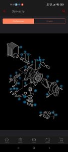

    Судя по схеме и по многолетней практике я бы рекомендовал обратить внимание на допнасос охлаждения (если он есть в комплектации )
  5. Melkon&Ratkov
    25 фев 2014
    8.755
    Там все висит на одной плюсовой линии от предохранителя SA7 в коробке моторного блока слева под лобовым стеклом :

    Вы имеете ввиду на который идёт ошибка - 18065 - Насос системы охлаждения 2
    P261C 00 [039] - короткое замыкание на массу
    Не подтверждено - протестировано после удаления записей ?
    А, так доп.насос не нашел по схеме к сожалению через приложение
