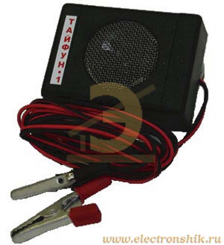

    Сейчас вот роюсь ищу приладу, говорят есть такая автомобильная ультразвуковая прибамбасина, специально от грызунов! Спецы сказали, что в некоторых авто уже даже штатно установлены!
    Если кто знает где такое можно купить, напишите пожалуйста, буду очень признателен!!!

    ← Картинка с сайта 1 из 22
    • Ультразвуковой отпугиватель грызунов для защиты автомобиля ТАЙФУН-1 ТАЙФУН
