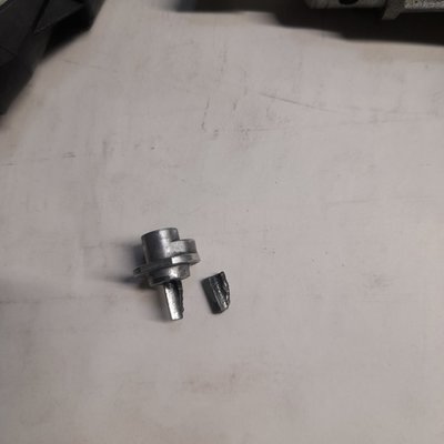

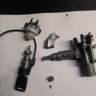

    Сломался замок зажигания на ауди а6с4 АКПП
    Сломалось ушко
    Найти замок на автомат нигде не можем, может кто переделывал (конкретно только штучку которая на втором фото которая сломалась)может кто что подсказать
    Говорят можно купить с механики и переделать может кто подскажет как боюсь купить и ничего не получиться

    У механики нет блокировки ключа от положения селектора АКПП. При наличии АКПП ключ можно вытащить из замка только в положении "Паркинг".

    Если меня замок не полностью, а конкретно ту штуку которая сломалась

    Обратитесь к токарю, выточит сею детальку.

    Нет не подойдёт.
    Если боишься что не получится, то лучше обратиться к тем у кого получится.
    Поменять можно на механику и нужно. При замене на б/ у может контактная часть изношена, а на механике она совсем другая. Если интересно как менять расскажу.

    Если нормальная то свой замок целиком снимаешь а от механики ставишь и всё. А откуда знаете что контактная часть нормальная? Ей наверное 100 лет которая в новом замке от механики, и ни раз не менялась. Вот если менять контактную часть тогда будет проблемка.

    К другому токарю обратитесь.. Спросил у своего, сказал проще пареной репы. Но не охота с такой мелочевкой связываться. По моим наблюдениям они все зажранные, но иногда встречаются и нормальные.
