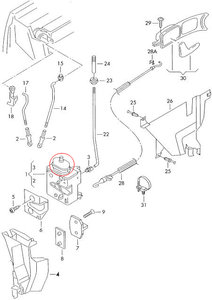

    вот гдет в районе етой штуковины вродь щелкает, что там за система? замок, сабака, не хочет откручивацо =(

    сегодня перестала открываться дверь изнутри ручкой, и щелканье пропало=) возможно ли что етот треск как то связан с тросиком открытия двери изнутри? допустим из за растяжения последнего?:shock:

    Разбирай замок.

    Если верить автодате, то в данном случае замки пневматические. Соответственно причину надо искать в данном механизме, а не в блоке комфорта.

    попробую снять замочек, в последний раз когда пытался, ничего не вышло =) только вот не понятно почему он не щёлкал , когда дверь неокрывалась изнутри:icon_suicide:
