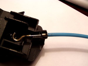

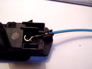

    Вот, сделал 2 фотки.
    Подскажите как правильно ?:confused:
    Всегда думал, что надо в паз, а
    сейчас присмотрелся, кажется и нет.....:rolleyes:
    (а скобка есть, просто на фото ее нет :dead: )

    У меня стоит так как на первой фотке, если ставить в позишн намбер 2, то дверь не запирается центозамком. У тебя возможно трос вытянулся попробуй могет второе положение поможет.

    Надо в паз, конечно. Так выпасть может...

    Кстати, сначало ставится тросик в пистоны на двери, потом одевается обивка на дверь (без ручки) и прикручивается, а только потом, просовывая тросик в отверстие для ручки, зацепляется тросик к ручке, потом оплетка зацепляется как на фото2 фиксируется скобочкой и в сборе вставляется в обивку и фиксируется саморезом.
    !!!Крючок тросика должен быть повернут крюком (получается -) наружу двери, зависит от того как зацеплен в замке. Часто сам трос, от старости, утрачивает былую подвижность и ходит в оплетке с трудом, из-за чего ручка не возвращается обратно внутрь (!!!!И из-за грязи в замке тоже)
