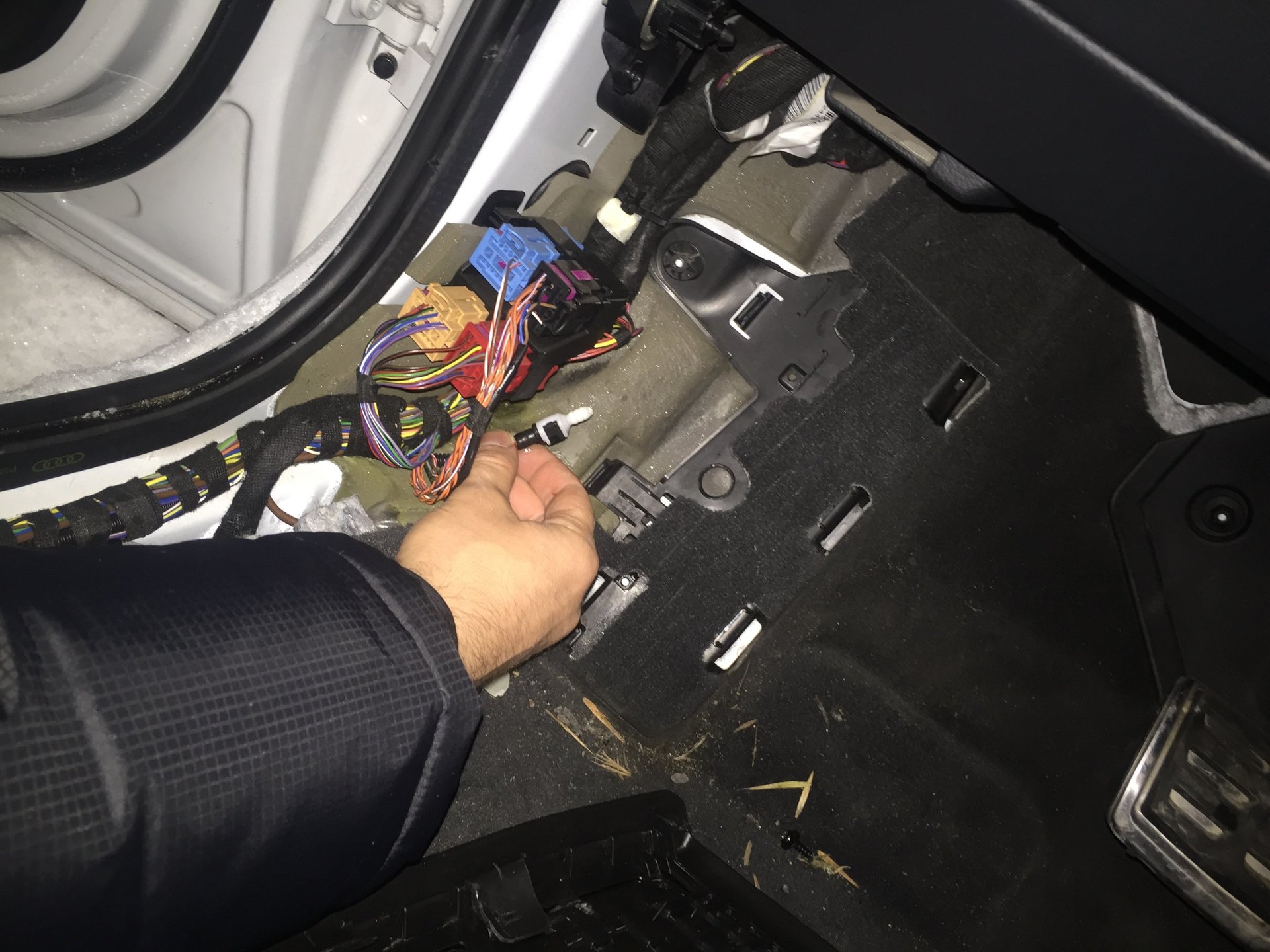

    :help: Под водительским ковриком мокро(незамерзайка) при включении омывателя заднего стекла, даже слышно что в районе торпеды(с водит стороны) журчит незамерзайка, куда лезть смотреть??? Что разбирать???:shock:
  12. plotnick
    plotnick Участник форума
    10 сен 2013
    247
    А 3 (8V)
    :hello:22.1216
    помогите, может кто сталкивался! При включении омывателя заднего стекла, с водит стороны слышен звук 'журчащей незамерзайки, под водительским ковриком мокро, это полнейший Ахтунг, куда лезть, что вскрывать? Звонил ОД, толку ноль
    23.12.16г.
    полез искать место протечки, прямо на улице в снежно солевой каше(гаража нет() пока светло, пришлось побрызгать ещё раз чтобы определить направление звука "водопада из незамерзайки", было принято решение снять пластиковую накладку порога в р-оне площадки для отдыха левой ноги. И "О Аллилуя!" увидел когда снял накладку, шланг подачи слетел с соединительного жиклёра(клапана), насадил обратно, клеить и фиксировать не стал, думается так спецом фрицами сделанно чтобы в более труднодоступном месте 'не рвануло' когда в мороз замерзает магистраль. Теперь думки как высушить ковёр.
    Может кому поможет мой опыт, всем удачи!:rock:

    Спасиииибо! Попробую)

    Нашел! Спасибо большое еще раз. Напарился конечно с ручкой открытия капрта))) ей больше всех уделил внимания)

    Купил губки-салфетки для раковины. Ими лучше всего впитать всю воду. Обязательно нужно просушить паролон под ковролином! Когда почти всю воду собрал, поставил дуйку на 6 часов и застелил все газетами. Но запах омывайки еще недели 2 был.
