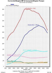

    По поводу низов-все уже давно измерено. График зависимости для к03 турб приведен на первой странице этой темы, аналогичный график для роуда на акпп и к04 турбах привожу в аттаче. Делайте выводы сами.

    Аркаш, невозможно сделать выводы, т.к. какакя то хрень, на к03 пло графику крутящий больше чем на к04 а мощность наоборот...
    по графику на к03 мощность на 1600-1700оборотов - 20л.с.... фигня какая то...
    крутящий с низов (1600-1700об) при этих оборотах турбы по сути дуют одинаково мало, но крутящий на к03 - 50н.м., на к04 - 230н.м. паразительная разница.
    Мой вывод надо конкретно судить по ощущениям разгона и турбо пинка + смотреть по рейс лоджику.

    На самом деле, смотреть имеет смысл начиная тысяч с 2-2.3, там где уже и стенд и мотор в режим вышли, а там все видно очень хорошо. По поводу рейслоджика в данном случае вопрос спорный-у всех этих машин разные шины, диски, разный износ акпп и гидротранса, и отловить рейслоджиком доли секунды в начале разгона будет проблематично. Или ставить на одну и ту же машину сначала к03 потом к04)

    с этого кривого стенда даже смотреть не хочется. Разница если и есть, то она едва уловима, на самых самых низах. В городе о каких-то неудобствах езды не может быть и речи.

    С какого кривого? Первый стенд это венди, второй график со стенда урт. Ты уж определись с кривизной то-какой из них кривой)
    Вот ведь идиоты немцы-зачем-то ставят разные турбины. Сделали бы одни и те же турбы на все 27тт и дело с концом, так ведь нет. Да и понятие лага для турбины с более тяжелыми колесами-это все тоже мелочи.
