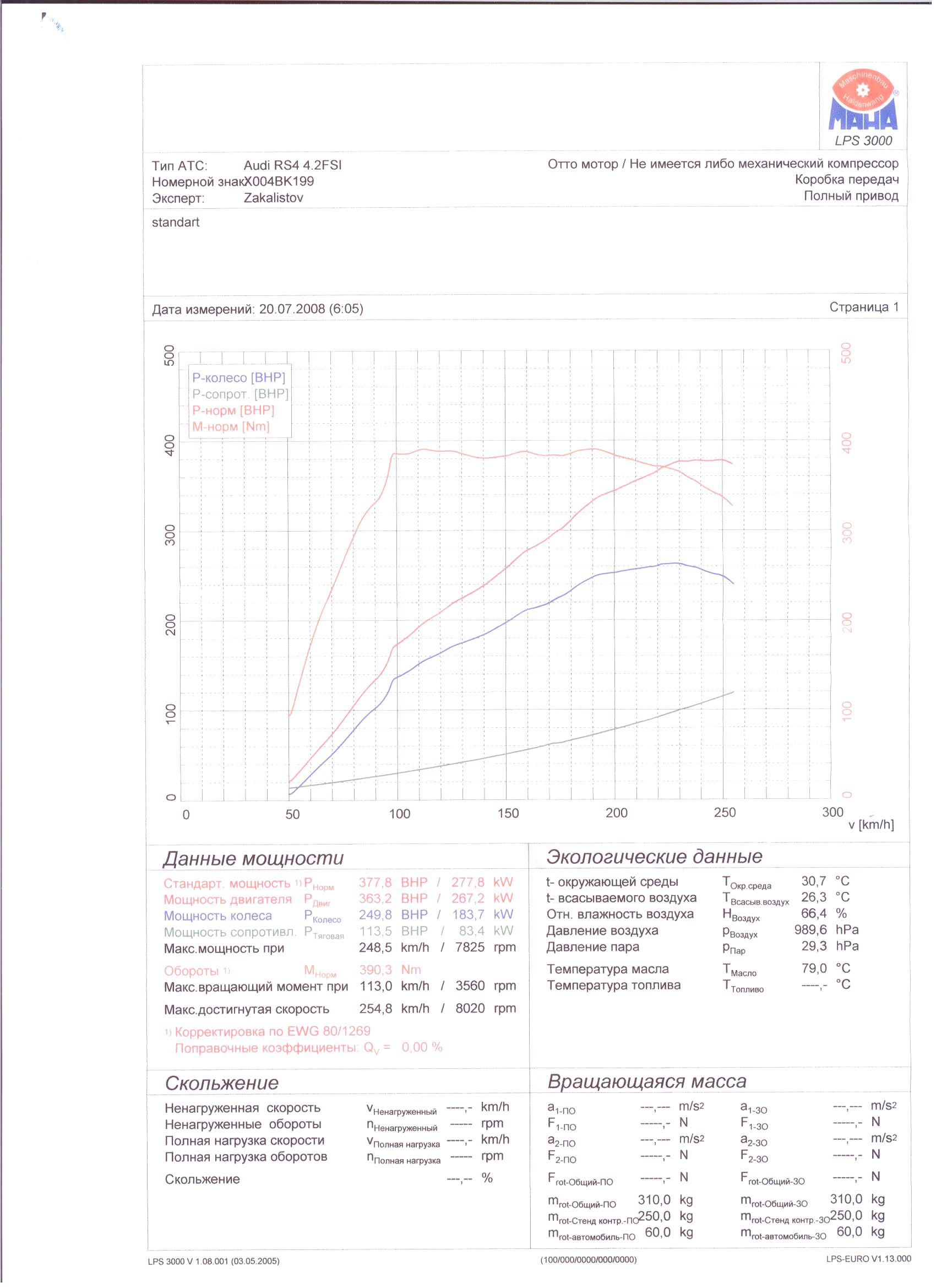

    На РС4
    Рототестовские замеры http://www.rri.se/popup/performancegraphs.php?ChartsID=769
    http://www.rri.se/popup/performancegraphs.php?ChartsID=281
    Московсий замер
    http://www.audi-club.ru/forum/attachment.php?attachmentid=123296&d=1233649157
    Ясно, тады за 20-ку беру:D

    Так я и говорю, РС4 на колёсах больше 275сил не выдаст. Но итог один. Чтобы понять, надо всем в одно место ехать замеряться. Если у всех примерно одинаковый результат будет, тогда значит все авто в норме.
