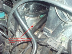

    подскажите кто знает, на AAD как померить давление масла в ГБЦ, облазил весь мотор никаких вроде заглушек не нашел.

    читаем правильно вопрос: давление в ГБЦ а не в системе смазки

    Вот смотри,это не AAD,но разницы нет эта пробка стоит у всех четырёх цилиндровых моторов.

    Забыл сказать,мерить лучше двумя манометрами,и с датчика и с головки одновременно.
    Не забудь сообщить результаты замера :very_cool:

    А на картинке мой, чистинький, в прошлом году летом мыл:rock:

    Пробку видимо нашёл?

    нашел, теперь делаю переходник для манометра, а то покупать --денег жалко.

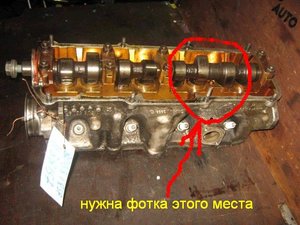

    Нужна фотка головки вид СВЕРХУ БЕЗ РАСПРЕДВАЛА (хорошего качества) на ней покажу куда и что.
    А масло какой вязкости у тебя?
    Прилепил фотку что нужно сфотать.

    там типа клапан какой? масло 10W40

    Нет,там просто дырка ,а на некоторых (как на фотке) что то вроде форсунки (маслянной).Короче эту дырку нужно перекрыть,но не порностью,а скажем так,втулкой с отверстием 1 мм.
    Вобшем надо эксперементировать,может даже можно перекрыть полностью.
    Побочный эффект может быть такой,зимой на холодную могут подвисать гидрики.Лечится или втулкой в которой дырочка побольше,или маслом пожиже (..W30)
    Мы тут мужичку такую штуку замутили,там в головке нарезали резьбу,и ввернули туда втулку(типа жиклёра) с отверстием 0.8 мм. Этой зимой никак не проявилось,ничего не подвисало и машина вела себя как всегда.
    Посли переделки давление в головкке поднялось на 1.1 атм. короче почти на единицу с небольшим.На датчике не мерили,мерили только в головке. было 0.8 стало 1.9 атм.
