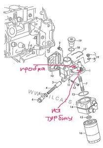

    все меряют давления масла так- откручивают датчик а на его место вкручивают манометр. а можно ли не датчик открутить а болт-пробку сверху? и там мерить давление масла. датчик боюсь трогать и неудобно он расположен. двиг BFB

    в общем через этот болт можно померить давление масла до фильтрации
