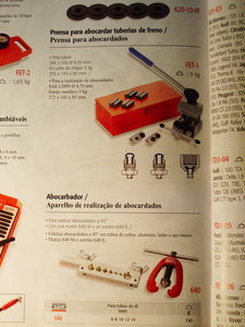

    А если серьезно. Чем и как вальцуют стальные трубки в заводских условиях??? Видел кто этот аппарат? как устроен????
    Медь все-таки гораздо слабее стали на разрыв ,

    Инструменты для развальцовки тормозных трубок...
    Из каталога инструментов "FACOM"...
