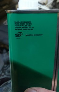

    Друзья,всем привет.)
    На днях заменил жижу в гуре. Залил пентосин G 002 000. Единственное, сеточку в бачке гура пришлось ликвидировать,с пружиной, дабы промыть хорошо) так вот. Все поменял.
    Но до этого руль туговато ходил. С того момента,как купил машину, он так и ходил, но, например, на приоре прям очень легче он крутится. Может оно так и должно быть? Жижу поменял и по моему стало капельку хуже (туже). Может глючит меня, но не знаю... ( жидкость менял полностью,промывал. Ушло 1 300 грамм. Прокачивал на вывешенном пкредке. Думал,что мало прокачал, потом ещё прокачал. Пузырей в банке не шло. Жижа светлая, естественно стала. Гур не гудит,но как работает слышно. И было слышно. Как думаете? Кто-то где-то писал про предохранитель сервотроника, где он стоит? Кто-то про крестовину. Если подскажите, здоровья Вам)
