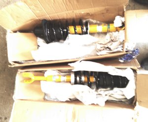

    перепиши номера амортизаторов!
    если не затруднит сделай несколько фото , подетально желательно!

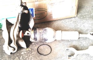

    Re: ЗЕМЕНИЛ ПОДВЕСКУ НА ARNOTT!!!! ^)
    А на амортизаторах пыльников вообще никаких нет?!
    Засада это...
  7. andrey29
    andrey29 Живу я здесь
    27 май 2006
    1.570
    Dodge Ram 5.7L
    есть там пыльник,просто он вверху застрял похоже...а установленные на машине они уже и низ закрывают...

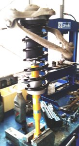

  9. Shugай
    Shugай Новичок
    11 янв 2010
    24
    Audi Allroad 2.7 biturbo
    Вот еще фото.:nod:
  10. Shugай
    Shugай Новичок
    11 янв 2010
    24
    А последнее фото это повод к размышлениям тем, кто говорит, что пневма круче... Отвечаю Вам: колхозить по теме амортов и наваривать ножки амортов на 55мм. не хочу и Вам не советую - экономить на своей безопасности не стоит. Хотя при наличии путевого сварщика и токоря можно и самовар в комсос запустить. И 55 т.р. не такие уж большие деньги за выкуп и доставку пусть и от янки. Ещё раз напомню, что 55 т.р. это сумма конечных затрат, ещё и на пиво осталось.:)
