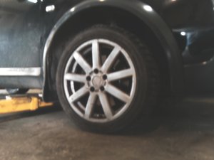

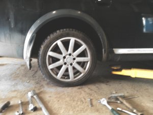

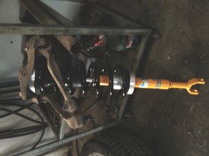

    дОБРОГО ВРЕМЕНИ СУТОК ребятушки!!! :) Как и обещал фото материал по постановке своего Уродца на Arrrnotthere

    А не высоковато? Какое это положение 3-е? Как повадки?

    Во, наконец то, первый человек который заменил. Ну и как по ощущениям? Сколько в итоге обошлось вместе со всем?
    Да, машинка реально в 3 положении теперь. Кстати как она держит повороты? Лучше? хуже?
    Только вот беда в том что в 3 положении верхнии рычаги умирают быстрее, как я понял.
    Фото сделал бы полностью машины, так сказать из далека, для полноты картины.

    а мне кажется у него резина 225-45-17 стоит...поэтому так и кажется,реально скорее всего между 2-м и 3-им положениями.

    Да. Совершенно верно Ризина 225=45 R17 зимняя-еще не успел переобуться. Что касается мягкости хода- признаюсь стало жесче, особенно чквствуется на выбоенах в асвальте. Значит по ценам и срокам доставки: Могу сказать, что комплект с доставкой к порогу квартиры в г.Екатеринбург почтой EMS стал мне в 55 т.р.:nod: Сроки доставки разняться. Ну во-первых весь комплект т.е. 4 стойки в зборе мне разбила по две посылки, так проще с таможней выходило по растоможке. Во-вторых первую посылку я получил ровно через три недели после оплаты заказа, а вторая депеша подзадержалась на неделю. Дак, что я считаю, что месяц это не срок!!! Парни завтра поеду на сход развал и будет ещё общая фотка для сравнения.

    какая фирма аммортизаторов и пружин?
    арнот сам что ли делает?

    Только пусть не только сход но и развал выправят, а то настроен на одну высоту а кататься теперь будешь чуть выше чем на 2 уровне. И пусть не "лечат" что развал там не правится, через подрамник очень даже правится, сам столкнулся.
    а по сабжу... с таким клиренсом я бы в переставки на скорости >100 играть не решился, сцыкотно. Ну ты покатайся и нам потом отпишешь :D

    аммортизатор уже был в сбор ес пружинами?

    :nod:Ага Бютжетно! Лампа горит. Пока проблему не как не решил-попросту не успел. Только сегодня вечером поставили стойки. Стойки кстати Бельштайн с небольшими видоизменениями по вилке, а Арнотовского там , я така понимаю, только обжимные кольца на амортах и торцевые крышки.

    Да все стойки из америки пришли в сборе с пружинами.

    3 уровень как минимум.:very_cool: На 140км, особо не поныряешь...

    :rofl: завтра замеряю клиренс (спэшл фо ю):nod: А на фотки резина низкопрофилька и к тому же машине только колеса привентили после замены-пружины еще просядут чуть.
