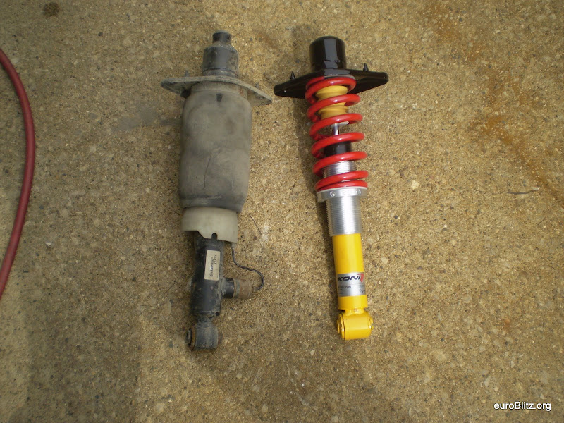

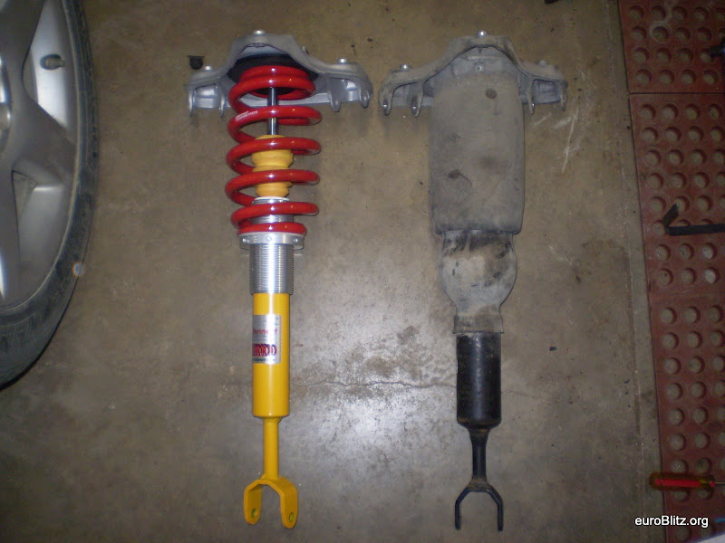

    Поставил на зад пружины- ВОТ ЖОПА.
  14. Dzuba
    Dzuba Старожил
    8 дек 2008
    13.387
    ALLROAD 2.7Т мкпп
    Расскажи поподробнее в чем заключается джопа)))))
  15. kolesnikof
    kolesnikof Участник форума
    22 май 2010
    154
    AUDI Allroad 2.7T
    Покупал новые на Авант. Цена за пару стоек с пружинами чуть больше 10 тыс. Вся проблема в том, что зад упал до диска ( резина 235/55/17). Поставил проставки под стойку около 3 сантимов. Этого конечно оказалось мало, поэтому к стойке приварили еще одно ухо. Теперь почти второй уровень, а точнее чуть выше первого. Стало немного пожесче. Но самое главное - это ПОГАНОЕ ощущение того, что это уже НЕДОМАШИНА. Буду заказывать баллоны и ставить их, а этот колхоз пусть лежит в гараже, не дай бог зимой авось и пригодится. Вообщем вывод я для себя такой сделал- лучше пневмы ничего нет, но и пружины пусть будут))))))))))

  17. ктм
    ктм Bad e-mail
    16 июн 2010
    14
    Аллроуд 2.7 Т 2001 год и ПАТРИОТ УАЗ
    А сколко стоит в Москве комплект адаптированный на Аллроуд 4 стойки вместо пневматики? Есть у кого информация.Просто денег на ремонт пока нет пневматики, а машина нужна ОЙ как. Подскажите где купить комплект ,что бы не доваривать,вставки не ставить. Снял одно а другое поставил. Или такого в природе НЕТ ?
  18. sim_a100_2.3_92
    sim_a100_2.3_92 Старожил
    6 дек 2003
    29.520
    ВАЗ 21083
    Пружины с ручной регулировкой уровня.:D
