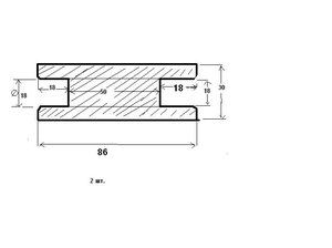

    я на пружинах уже почти год, просто сейчас поставил новые стойки. в управляемости когда снял пневму изменений не заметил, едет помягче
    А теперь с номерами, что у меня стоит
    на перед:
    1) Пружина винтовая 8D0 411 105 DS
    1 цветовая метка - оранжевая
    2 цветовые метки - серая
    2) Стойка BOGE 33-117-F (ориг. номер 4B0 412 031 CB )
    и схему проставки на перед прилагаю (внутренний диаметр сверлить по толщине штока что к вилке идет)
    3) Кронштейн опорный амортизатора переднего 8D0 412 383 E
    сзади:
    1) проставка из металла толщиной 40мм
    2) Пружина винтовая 3 цветовые метки - желтые 4B0 511 115 AS
    3) Стойка 4B0 513 031 M
    И получилось так

    Что, на кваттре с пружинами задний амортизатор без пыльника ставится???
    Как же так?:shock:

    Allroad 2.5 AKE
    Всем спасибо, разобрался. Вот эта штуковина и есть пыльник на зад 8E0 512 149 H

    шурилло, постом выше вы выложили схему проставки на перед, а нет у вас схемы проставки назад? заранее спасибо

    на зад делаешь проставку по размерам подушки аммортизатора заднего минус 3-4 мм по наружнему краю
