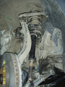

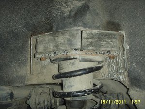

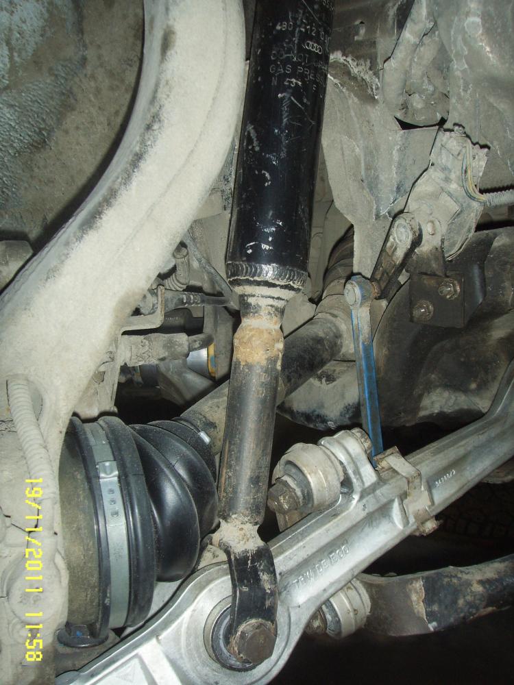

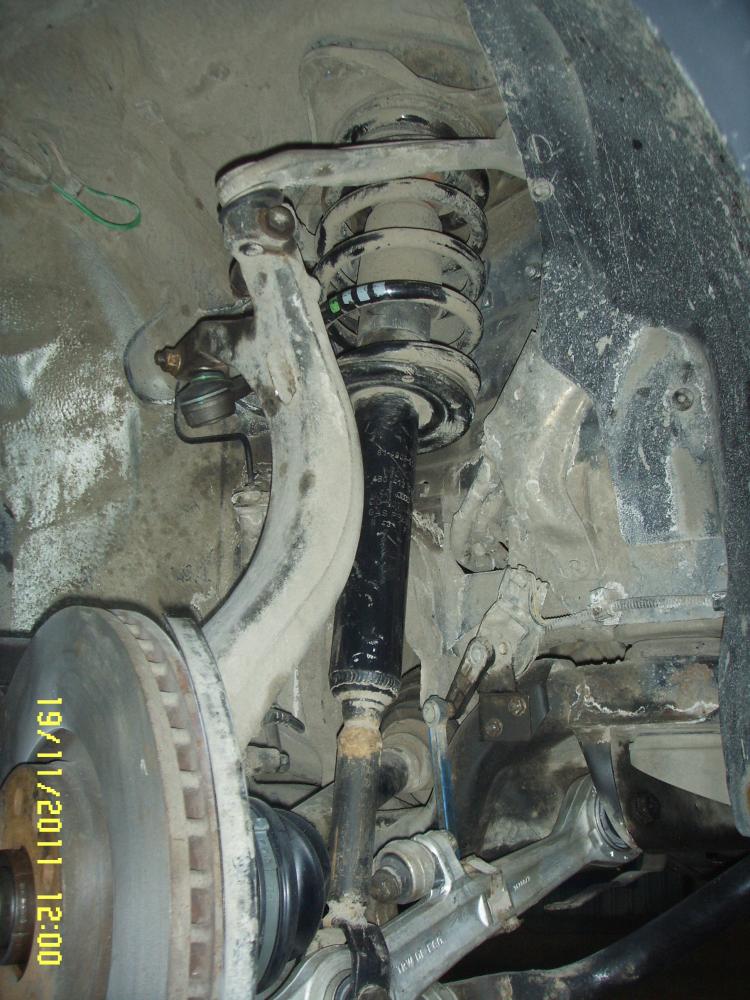

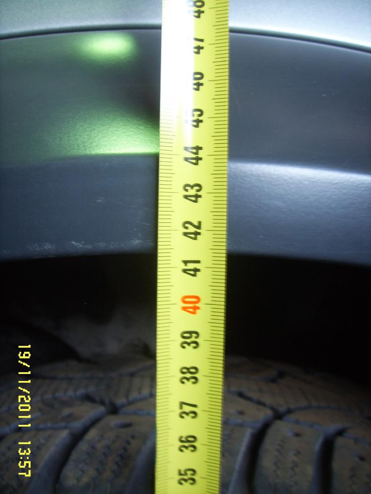

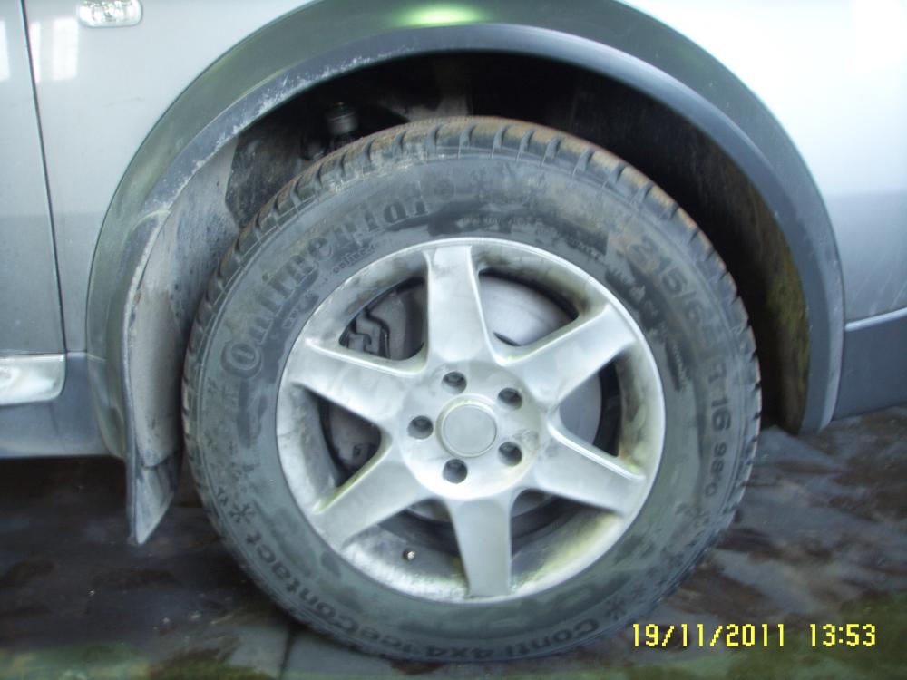

    Всем привет.
    Олег , не мучайся открути несущий рычаг от подрамника и все ставится нормально.

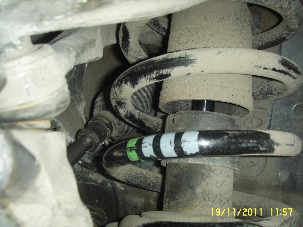

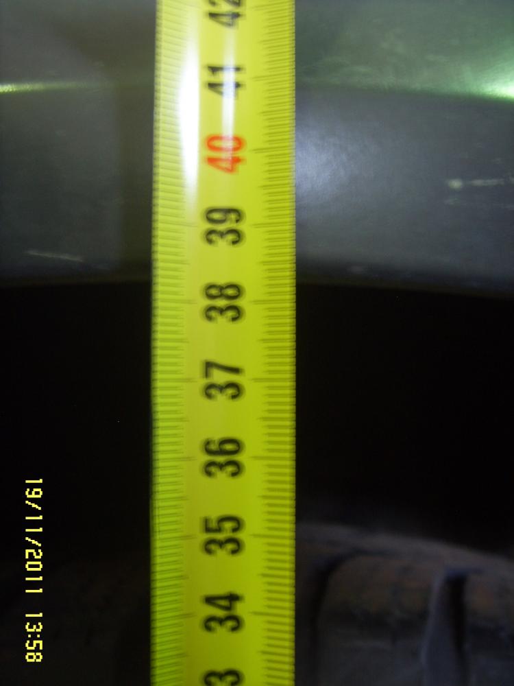

    Я стойки поставил от А-6 С5 двс 2,7 авант квадро, на перед выточил и заварил втулку, удлинил на 80 мм, на зад вставку сделал из толстой твердой резины 55 мм. перед 415 мм стоит чуть выше чем зад 385 мм, сейчас на зад точу втулки под сайленты, хочу их выпрессовать с амортов, приварить снизу втулки и запрессовать сайленты, должно выровняться.
    Пружины ставил такие: перед 8D0411105DQ категория жесткости 10, метки 1 зеленая, 3 серые.
    зад 4B0511115CQ категория жесткости 18, метки 1 зеленая, 2 синие.
    Эту процедуру проделываю весной и осенью, лето на пневме, зиму на пружинах, сейчас пошел третий сезон. Выглядит все как то так.

    так все таки какие пружины ставить что бы по жестче?решил что наверно от плохих дорого.но по каталогу там несколько видов,начиная от конечной литеры "К" до "Т".че выбрать и в чем разница.
    заранее благодарен.

    а как и где узнать категорию жесткости пружины?и что обозначают метки(расшифровка этих меток)?

    Я подбирал с менеджером по зап/частям у официалов, у них есть спец/таблици, там уровень жесткости соответствует категори и обозначен цветными метками.

    нашел по переду
    Расшифровка пружин:
    PR-1BA/0JB -
    1BA -тип подвески, 0JB -весовой диапазон (жесткость)
    тип подвески
    1ВА- стандартная подвеска
    1BB, 1BP, 1BT, 1BR - пакет для плохих дорог, удлиненные пружины
    1BE, 1BV, 1BD - спортивная подвеска, заниженные пружины, жесткие аммортизаторы
    0JC - весовой класс передней оси до 738 кг
    0JD - весовой класс передней оси 739-766 кг
    0JE - весовой класс передней оси 767-794
    0JF - весовой класс передней оси 795-823
    0JG - весовой класс передней оси 824-853
    0JH - весовой класс передней оси 854-885
    0JJ - весовой класс передней оси 886-919
    0JK - весовой класс передней оси 919-952
    0JL - весовой класс передней оси 953-986
    0JM - весовой класс передней оси 987-1020
    0JN - весовой класс передней оси 1021-1054
    0JP - весовой класс передней оси 1055-1088
    0JQ, 0JR, 0JS, 0JT - только для автомобилей со спецзащитой, для нас интереса не представляет.
