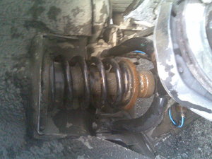

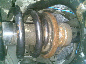

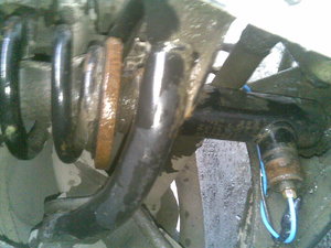

    2 с хвостиком года назад перевел свой 4.2 на пружины оставив полностью родные аммортизаторы, пружыны взял от RS6 два дня за чертежами, пру дней ожидания от токаря и все почти все проблемы решены, осталось только отладить систему регулировки жесткости задка, и все будет супер, для желающих перейти на пркжины могу сказать что проставка на сантиметр на задней оси увеличивает клиренс на 2.3 см.
    не смог отключить компрессор и убил его через год, так же при горящей неисправности уровня ESP работает постоянно, это большой минус

    чертежи посмотрю, если не повыбрасывал то выложу, фото на выходных сделаю и выложу, блок нельзя было отключать так как нужен был воздух для запирания клапанов в задних амартизаторах.
    Может кто знает можно ли отключать програмно клапана на каждое колесо и поленять алгоритм работы рессивера???

    Пневма это хорошо, не спорю, но не с нашим сервисом и стоимостью запчастей, мне вот интересно есть ли кто тут еще чтоб неделю на машине откатал зимой за -50, проблема не в компресоре и конденсате, все гораздо проще, надо прятать балоны в чехлы, тут уже расматривался вариант чтоб пружины на зиму а пневматику на лето оставить, замена по кругу стоек занимает 4 часа+ развал делать после такой процедуры, хлопотно все же.,
    Что касается механической регулировки жесткости, уж слишком это мудренно (удочки, рычаги, система соединения и синхронизации левой и правой стороны)- не вариант, поставил обратный клапан, 2 тройника и теперь в аварийных случаях даже автомобильным компресором можно нагнать воздух в рессивер и клапана, сейчас работаю над тем чтоб сделать этот девайс электронным в 2 положения спорт и комфорт, для этого планирую присмотреть что-нить из промышленных регуляторов давления воздуха для пневмоклапанов, а создать им на управление согнал 4-20мА это проще простого.
    А теперь немного не потеме , есть оборудование для опресовки резиновых чулков на старые железки от балонов может кто знает от чего подходят и где и как можно достать их, а так же кто-то пытался заменить поршневое кльцо на компрессоре и что из этого получилось

    чертежей не нашел, сделал снимки задних стоек
      346,5 КБ
      581
      313,6 КБ
      553
      317,3 КБ
      535
      191,7 КБ
      540
  18. Лис_Уфа
    Лис_Уфа Живу я здесь
    4 июл 2009
    1.677
    Газель 7ми местная
    Ну рассказывай Александр как все делал....

    подъем на 45 мм. не спасет имхо, но вариант интересный...
