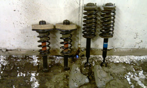

    Как обещал выкладываю отчет варить ничего не надо

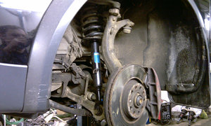

    Передние стойки от А8 4,2 кватро кузов D2, задние S6 4,2 кватро
    по переду никаких проблем, подошло все без каких либо переделок

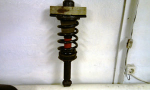

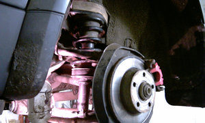

    с задом пришлось повозиться.

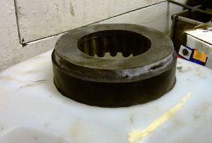

    Сначала как и планировалось поставил с текстолитовыми вставками толщиной 40мм, но этого оказалось недостаточно зад получился на 20мм ниже морды
    пришлось колхозить вставки под пружины, подошли от таза 2108 только обрезал выпендрон под пружину
    получилось вот так:
    все это хояйство внедрили на место
    и вот вобщем-то результат

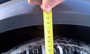

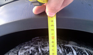

    как и хотел зад выше морды на 10мм
    результатом доволен

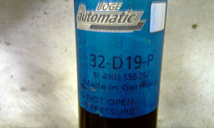

    А пружины ты какие ставил (от какой модели и новые или б/у)
    Амортизаторы я смотрю разношерстные, передние вроде новые? а задние что за красные? новые/б.у?

    Все б\у, перед А8 4,2 кватро, зад S6 4.2 кватро все было в сборе, перед вообще все гуд, а вот с задом можно по сильнее попробовать, от с-ки они низкие пришлось вставки под них колхозить, на них розовая метка судя по экзисту это для авто со спорт подвеской, если взять другие может не надо будет вставки ставить, судя по отчету AAD777 у него и без вставок высоко стоит, а амортизаторы перед боже, зад сакс они были целиком красные это я их снизу черным спецназом намазал.

    Зачетно, своим путем пошел...:beer: Кстати у меня сейчас 39 см перед 40 см зад на моих стойках датчик показывает 2 е положение. По поводу мягче ямы проходит ---согласен, пневма жестче однозначно. Народ окуратнее подбирайте пружины появились 1 е траблы... На моих фото видны метки но идентифицировать я свои пружины не смог по цветовым меткам...
