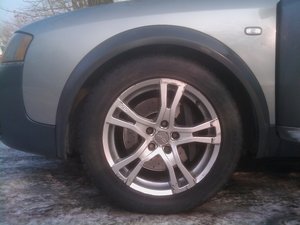

    Вот интересно, если передние стойки от А8 поставить-в каком положении будет передок, они вроде длиннее А6-х может и наваривать ничего не надо будет. Никто не пробывал?

    S4 + FJ
    пробовал ....
    вот так...
      139 КБ
      23.812
  8. NEMEC24
    NEMEC24 Участник форума
    4 авг 2010
    202
    MB S320 W220 00г.
    Уровень между 1-м и 2-ым?
  9. den2009
    den2009 Живу я здесь
    27 сен 2008
    2.196
    Q3 2.0
    видимо да
  10. Marijuana
    Marijuana Участник форума
    15 дек 2009
    203
    S4 + FJ
    не могу точно сказать ....
  11. lvv01
    lvv01 Живу я здесь
    28 май 2010
    1.222
    A
    померяй расстояние от центра колеса до края крыла (по вертикали)
  12. garik2045
    garik2045 Участник форума
    23 июл 2010
    223
    Allroad 2.7ТТ АРВ
    Больше похоже на 1-е. У меня есть желание заморочиться с заменой,так вот думаю какие стойки лучше брать, в принципе судя по фото от авоськи можно и не наращивать, правда хотелось бы повыше чуть-чуть, а если все равно пилить и варить тогда от шестерки надо брать.

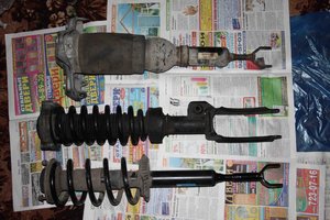

    Вот как бы три варианта:D Мысли?:shock:

  14. Dzuba
    Dzuba Старожил
    8 дек 2008
    13.387
    ALLROAD 2.7Т мкпп
    А поподробнее. Что есть что на фото??

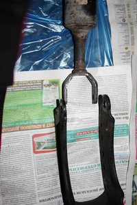

  15. kolesnikof
    kolesnikof Участник форума
    22 май 2010
    154
    AUDI Allroad 2.7T
    По середине, это как? В смысле как крепятся? Че то не догоняю. Слишком длинная вилка.

  18. mdx
    mdx Bad e-mail
    23 авг 2009
    1.006
    Audi Allroad 2.5 TDI vs mAzDa 323F 2.0 v6
    с родных так сказать) первая родная роудовская, посередине туровская, последняя с ашесть только со вставкой)...
    Вопщем надо будет как то собраться и залезть под афто, там верхние рычаги подошли гады), заодно ченить и примерю из этого добра)))
  19. mdx
    mdx Bad e-mail
    23 авг 2009
    1.006
    Вилка да) мощная:D)))) закрепить не проблема, проблема не будет ли она чему мешать по ходовке)
  20. garik2045
    23 июл 2010
    223
    Allroad 2.7ТТ АРВ
    Я взял передние стойки в сборе от А8 (кузов D2, 4,2 кватро) они на 40 мм длиннее А6-х, задние от S6, изготовил текстолитовые вставки по примеру уважаемого AAD777, в выхи буду колхозить потом отчитаюсь.
