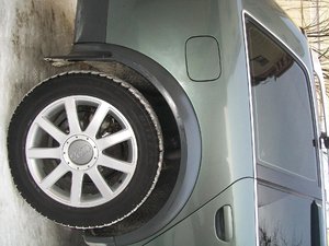

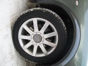

    стойки от аванта разборные, т.е. чашки снимаются. На наших диаметр как раз под эту чашку. Еденственная проблема встала в том, что она садится намного ниже и у пружины ход не тот. Я поднял нижнию чашку на 5 см, ну и конечно нижнее ухо наварил на 5 см. Работает все ГУД.
  11. kolesnikof
    kolesnikof Участник форума
    22 май 2010
    154
    AUDI Allroad 2.7T
    примерно второй.

  12. kolesnikof
    22 май 2010
    154
    AUDI Allroad 2.7T
    на фото машина стоит чуть под наклоном. На ровном чуть пониже.
