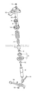

    Вообщем достало меня менять все эти подушки , компрессор, датчики уровня. И в очередной раз когда сдохла передняя левая подушка, вспомнил тему, где-то читал что возможно заменить пневму на стандартную подвеску, и начал ковырять elcats.ru.
    перед:
    амортизаторы купил bilstein BE5-6508 в интернет магазине probilstein.ru
    пружины поставил усиленные K+F 950741, (купил там же) пришлось кронштейн поменять!!! думал подойдет старый, а нет!!! это самое главное как я посчитал,ну и всякую мелочевку от стандартной a6 avant 2,7 turbo , на ресунке хорошо видно, что и куда. если не торопиться то можно заказть все на exist.ru
    все это мне обошлость в 35000 с установкой (хотя новый балон стоит минимум я нашел в кунцево за 18000 плюс установка), когда продал оставшийся правый балон получилось, что заменить обе передние стойки стоит чуть больше чем 1 новый балон, плюс меньше проблем почти на весь срок!!!
    зад (поставил позже):
    амортизаторы из той же серии BE5-6509 и пружины K+F 950658 все в том же интернет магазине, мелочевку так же если не спешить то можно в exist.ru
    а так в кунцево есть все кроме 2,5,6 детали, их можно купить у официалов, или дешевле в ВДВ они работают с главным складом audi
