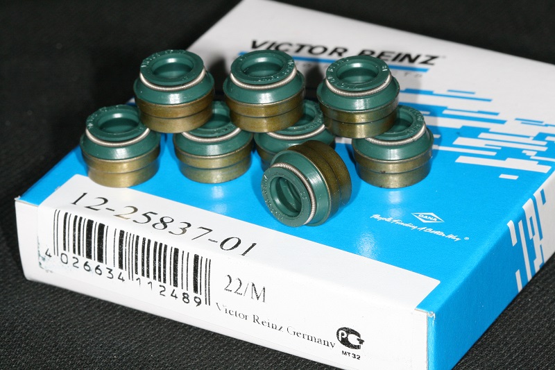

    себе поставил рейнцы :nod:

    елринг покупал французский в пакете
    рейцы брал вот в такой коробке
    все в тазолабазах :nod::nod:
