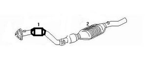

    а как это 4 катализатора? :rotate::rotate::rotate:

    у меня выходит 2 трубы, на каждой по 2 катализатора. Выглядит так:
      9,8 КБ
      141

    1. катализатора - ДВА...а то, что перед катализатором - это ГОФРО-соединение выпускной трубы...:nod:

    сам видел, когда машину подняли, стоит бачек примерно 10х20 см. потом гофра и потом 2-ой катализатор
  18. AlexPavlov
    AlexPavlov Участник форума
    27 апр 2007
    428
    Audi A4 Quattro 1.
    Ответ: Заменил катализатор, ошибки не исчезли
    mpv, а тебя не смутило то, что первый (якобы) катализатор, не смотря на то, что на него приходится основная нагрузка, значительно меньше второго по размерам

    Смутило. Мне принесли и показали то что будут ставить взамен старых.
