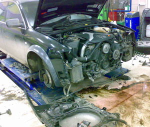

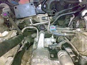

    Пробег 240 тыс.км., т.к. не знал, что делал предыдущий хозяин, решил вместе с ликвидацией части течей заодно поменять ГРМ и почистить / поменять шланги системы ВКГ.
    Процедура оказалась непростой, а с у четом того, что при разборке просто в руках развалились и рассыпались (пластиковый корпус термостата) некоторые шланги системы охлаждения, системы ВКГ, вакуумной системы, подтекала электропомпа под впускным коллектором. В общем, машина провисела все праздники.
    При сборке тоже не все просто - возникла проблема с ГРМ.

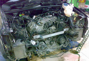

    Для правильной установки ГРМ ОБЯЗАТЕЛЬНО требуется спец. приблуда - фиксатор распредвалов.
    После установки ГРМ (даже если был установлен фиксатор распредволов) требуется не лениться и покрутить по часовой стрелке ключом за коленвал, выставив коленвал по метке, берем фиксатор и снова вставляем в пазы распредвалов, тем самым проверяя после натяжения, правильно ли выставились углы и нет ли отклонений.
    Данная процедура показала, что купленный ГРМ фирмы Dayco (фирму хвалят, возможно мне попалось подделка), ГРМ попросту вытягивался после прокрутки так, что фиксатор распредвалов никак больше не хотел вставать на место. После был куплен ГРМ Contitech CT920, который отлично выставился.
    Вскрытие системы и шлангов ВКГ показало абсолютную ее засранность и нерабочее состояние. Видимо из-за нее давило из под клапанных крышек и было масло в воздуховодах на интеркуллеры.
    Также были в трещинах все мельчайшие шланги вакуумной системы.

    Несколько моментов.
    1. Совместно с планкой грм НЕОБХОДИМО использовать стопор коленвала, иначе это все впустую потраченное время. Впрочем, одному из десяти везет попасть относительно в допуски и без стопора.

    1) Стопора действительно не было, хотя ГРМ ставили прокручивали и примеряли планку раз 5, планка не с первого раза но выставилась. Мастер мне объяснил, что на самом коленвале есть метка и вроде если ее четко выставить стопор необязателен.

    Ну по большинству вопросов Женя ответил, добавлю по поводу стопора. Это распространеннейшая ошибка, метка эта на пластиковом кожухе дана только лишь, чтобы правильно вкрутить стопор, и он не уперся в противовес, а попал точно в нужную лунку в колене. При вкручивании стопора, метка на шкиве относительно метки на пластмасске, уезжает на 2-4 миллиметра, в зависимости от степени покоробленности пластмасски от времени.
    Если будешь снова все разбирать: я тебе скину телефон в личку, звони, я постараюсь рассказать по телефону. Ессно учитывая разницу во времени между городами, в 4 часа ночи я вряд ли что то адекватное расскажу))
