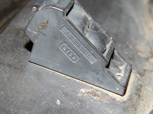

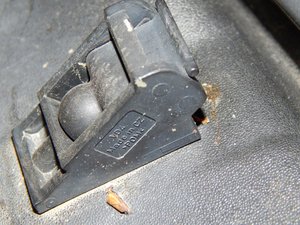

    У меня стоят вот такие 8Z0 955 987C - старого (веерного) типа с подогревом. Левая работает уже не очень хорошо, цена за новую 1300руб. Думаю пусть работает как есть, пока совсем хреново не станет, а потом поменяю на обычную (тоже старого типа) за 250руб. Живут же люди и без обогрева форсунок :)
