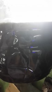

    на самом деле очень даже отличное видео. произвел вчера данную процедуру. если бы не видео долго бы искал как снять защитную крышку, что над этими проводами и держатель проводов. сеточку почистил карбклинером, систему промыл феби. (экономия всего 100р, лучше всётаки оригиналом наверно) жужжание пропало, но вот лёгкости не прибавилось, может только чуток. как-то мне кажется туговато на месте крутится. прикрепляю фото того что слил с системы. (за баклашкой яркий источник света)
  17. GrafB
    GrafB Участник форума
    18 июл 2014
    187
    A6C5 2.4 ARJ MT 00
    вот думаю про туговатый руль, может из-за того что жидкость получилась выше максимума? или насосу хана почти пришла?
  18. alexson.75
    alexson.75 Старожил
    16 дек 2010
    14.365
    A6/C5 03г.2.4Q Avant,АКПП
    хана либо насосу,либо рейке, от уровня не зависит.

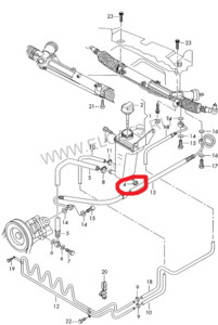

    а как продиагнастировать чему именно?
    кстати ещё забыл спросить, как бы найти запчасть, изображенную на рисунке. у меня её не оказалось почему-то. на сайте элкатс, откуда рисунок, почему-то "нет информации о детали".
      94,4 КБ
      249
  20. alexson.75
    alexson.75 Старожил
    16 дек 2010
    14.365
    как продиагностироваьь не подскажу, а запчасть попробуй в автодоке глянуть (аналог экзиста) или у партнеров клуба, ну или спроси у тех кто разбирает (на форуме), я вот не помню даж снимал я её или так с кузовом и отдал.
