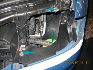

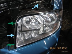

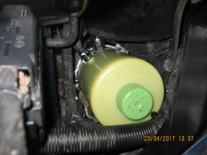

    Замена жидкости ГУР на Ауди А2 нужна или нет?
    Конечно менять ее надо, вопрос когда... Использовал в качестве первоисточника официального дилера - Ауди Центр Москва. Ответ технического консультанта, был следующим: "Замена жидкости ГУР не регламентирована, проверяется просто уровень. Замена происходит в случае выхода из строя элементов гидроусилителя или загрязнения самой жидкости: посторонние примеси или помутнения...Жидкость рассчитана на весь срок эксплуатации авто. Производитель считает, что это 10 - 15 лет".
    Для нормального доступа к бачку и проверки уровня и состояния жидкости ГУР, необходимо снять левую фару.
    Обеспечиваем доступ к крепежу фары, снимаем капот, помечаем положение верхнего крепежа (видно на фото 2) откручиваем 2 крепежных болта фары TORX 30 (синие стрелки фото 1, 2), отсоединяем электрический разъем фары. Затем фару двигаем влево (зеленые стрелки фото 1). После снятия фары видим бачок ГУР (фото 2, 3). Жидкость в нем без примесей, подтеков нет, уровень на минимуме. Делаем частичную замену жидкости ГУР. Откачиваем из бачка пластиковым шприцем на 0,5 л. и заливаем новую жидкость по уровню.
    Таким образом я заменил 0,5 литра. Немного поездив, когда жидкость перемешается, поменяю еще 0,5 литра. Жидкость гур "Power Steering Fluid G004" - VAG G 004 000 M2 1 л. = 769 руб.
