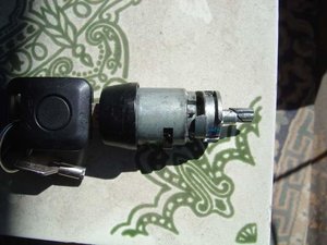

    Разобрал ! спасиба lord@racing за прочтение литературы в режиме он лайн :D
    1. снимаем бибикалку с руля (тянуть надо сильно !)
    2. Торцевым ключем откручиваем гайку , снимаем руль
    3. снимаем кожух рулевой колонки (дву шурупа снизу)
    4. снимаем приборку , я даже и не подозревал как легко она снимаеться !!!
    5. видем рулевую и вправо отходящий систему стопорного замка+ зажигание
    находим болт на стопорном замке (смотрит на тебя) который такой хитрый с пимпочкой внутри. я в него просто ЗАБИЛ плоскую отвертку и выкрутил
    6. откручиваем два длинных болта которые держат рулевую
    сдвигаем немного всю систему влева
    7. тянем за замок зажигания и вытаскиваем (ну жгут проводов само сабой надо отсоеденить
    замок и личина + контактная группа
      34 КБ

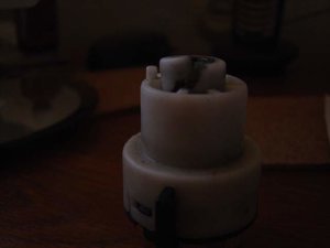

    сломанный леписток на лечине
      34 КБ
      467

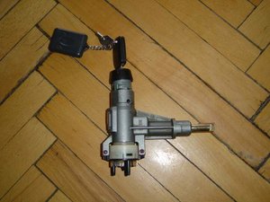

    Mercedes-Benz
    сломанная контактная группа (я не знаю как все это работало :confused: )
      10,1 КБ
      417
  18. Brewer
    Brewer Живу я здесь
    1 янв 2003
    1.401
    Mercedes-Benz
    как со всем этим доехать до магазина
    берем одеваем только контактную группу и пользуемся плоской отверткой как ключем (незабывам отводить чуток назад после завода т.к не будет работать электрика)
    цена вопроса
    1200 руб оригинал лечинка (750 левак леписток чутьли не в руках наровит отвалиться)
    350 рублей не оригинал контактная группа (850 оригинал)
