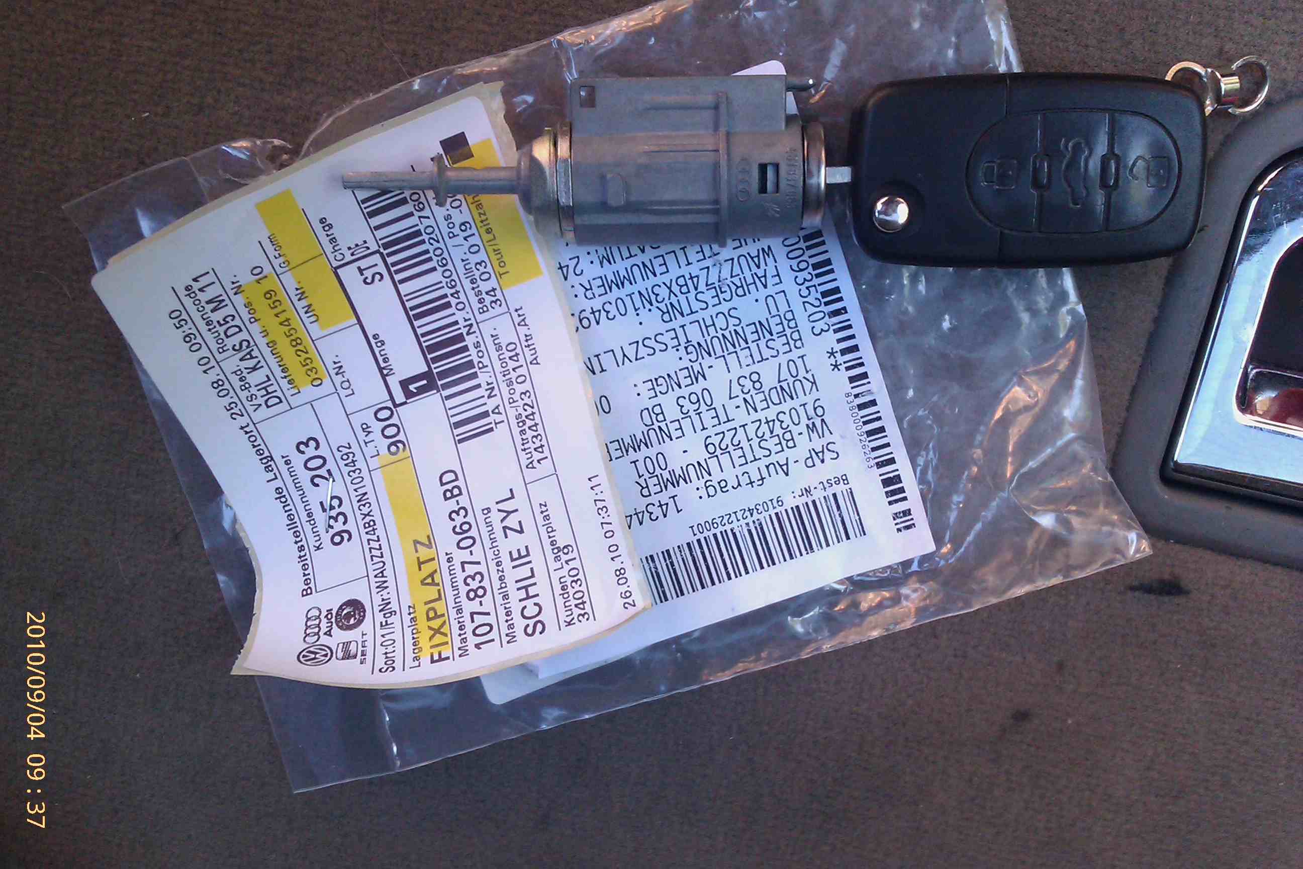

    как обидно это читать. вот ведь написано здесь
    http://www.audi-club.ru/forum/showpost.php?p=4460950&postcount=19
    1. Ни в коем случае не вытаскивать замок не сняв ручку и не вытащив личинку - обязательно сломается лапка
  9. ADubinskiy
    ADubinskiy Bad e-mail
    19 июн 2009
    982
    Audi A6 Allroad (4B,C5) 2.7 T quattro
    Достаточно купить личинку. Покупать надо у официалов, ждать месяц, стоит 2700 рублей
    вот такую
    http://www.audi-club.ru/forum/attachment.php?attachmentid=192405&d=1283588609
  10. Alex 86
    Alex 86 Живу я здесь
    20 июн 2007
    2.715
    Шевроле Каптива
    она заказывается под мой конкретный ключ, я так понимаю... нда уж
    а вот такая мысль - если купить на разборе личинку и переставить свои внутренности?
  11. ADubinskiy
    19 июн 2009
    982
    это легко сделается - там все понятно
    главное не сломать при установке :)
