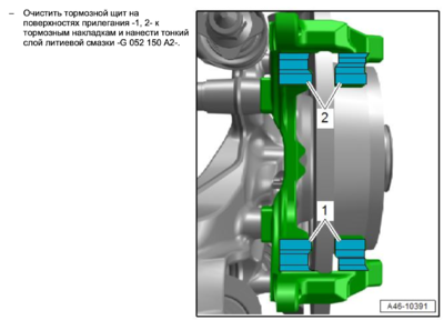

    Аспирин93, у вас есть два момента которые вводят в заблуждение:
    1. после перевода в режим замены колодок зажигание выключается в соответствии с оригинальным мануалом и мануалом wiki.ross-tech.com (ссылку давал АндрейР выше)
    2. направляющие пальцы мазать не надо, это пойдет во вред, так как набухнут резиновые втулки, в соответствии с оригинальным мануалом надо очистить поверхности прилегания колодок к тормозному щиту и нанести на места касания тонкий слой литола в соотв. с рисунком ниже. Оригинальный мануал также прилагаю ниже. Стояли с завода колодки Textar, поставил TRW GDB1957. Полет отличный)
    Ключевые этапы:
    1. перевод колодок в режим замены через VAG-com
    2. откручивание шестигранником на 7 мм винтов направляющих пальцев и их очистка, смазывать не надо
    3. снятие суппорта и вдавливание поршня (я это сделал руками)
    4. смазка мест прилегания колодок (я просто немного смазал концевики самих колодок, которые входят в эти места прилегания колодок) и установка новых колодок
    Никакие кабели не отсоединял как указано в оригинальном мануале и ничего не подвешивал, просто аккуратно одной рукой отводил суппорт, второй рукой снимал/ставил колодки и заводил обратно суппорт на место.
