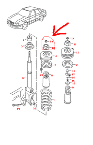

    Вчера решил поменять задние амортизаторы. ничего не получилось т.к. нужна какаято специальная головка для откручиывания колца подшипника :hot: (покрайней мере это так называется в ETKе). Если кто знает подскажите как открутить и размер ключей. Заранее благодарен. И еще какой размер шестигранника для откручивания скобы заднего суппорта?

    для откручивания этой гайки на 100/44 хорошо подходит "универсальный ключ для стоек ваз2108"

    бери газовый ключт, просовывай между верхними витками пружины и держи шток, если хочешь через тряпочку, но померхность амма в этом месте всё-равно не рабочая, а верх откручиваей головкой - делов-то!!!!
    тоже самое с передними!!!
    нинадо карячится и делать трубчатый ключ...просовывай газовый на вывешеной машинемежду витками и откручивай эту гайку.....
    удачи
    размер шестигранников на скобе помоему 8, но я точно не помню, у тебя набора что ли нет????

    Все зависит от амортизатора. Каждая фирма свои гайки накручивают: если гайка М10, то ключ нужен на 17, а если М12, то на 19. Шестигранники тоже могут быть разными 6мм, 7мм. Лучше купить набор этих шестигранников с шагом через 1 мм - всегда пригодятся в хозяйстве.

    А ключик то подошел. Внешнюю головку необходимо немного подточить на станке т.к. она на гайку нормально не садиться.

    Гайка верхняя очень хорошо откручиваеца ударным пнвмо или элекро пистолетом. Если шток амо начинает прокручиваца, то нужно надавить на пластину которой прикручиваеца к кузову 3-мя гайками получается что пластина закусывает шток и фсё откручиваеца нормально.

    Кожаный ремень вокруг штока и газовый ключ сверху - следов никаких - откручивается на раз):)
    И ключ от 8ки если обточить подходит - но если гайка прикипела там - то врядли спасет):D
