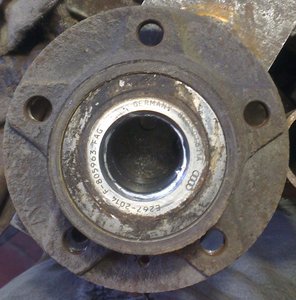

    Здравствуйте, менял заднюю ступицу и решил выложить информацию, т. к. на форуме не нашел. Может кому-то пригодится.
    Итак, оригинальный номер ступицы с подшипником VAG - 8K0 598 611 - 6000 рублей.
    Есть альтернатива - NTN/SNR R15744 - 4 000 рублей.
    А если зайти на офф. сайт NTN/SNR, то по каталогу можно пробить внутренний номер ступицы R15744 = XTGB41842R01, и вот самое главное: ЦЕНА - 1 900 рублей!!!
    Единственное но - в комплекте только ступица с запрессованным в неё подшипником. Нету болта, колпачка и резинки (стоят 700 руб - VAG), без которых можно спокойно обойтись.
    На всякий случая я замерил размер подшипника, т. к. нигде в интернете не нашел этой информации:
    внутренний диаметр - 32 мм.
    внешний диаметр - 70 мм.
    ширина - 47 мм.
    Поставщик оригинала - FAG, фото прикрепляю.
