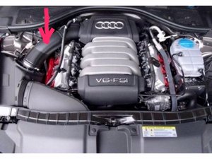

    Присоединяюсь к вопросу. Сходу не смог выполнить простую процедуру замены фильтра. Как этот патрубок снять на моторе 2.8?

    открутив хомуты, он снимается достаточно легко

    Откручиваешь хомуты с двух сторон.
    Отгибаешь от себя фиксатор и крутишь конструкцию фильтра против часовой стрелки.
    Снимаешь с клипс два патрубка.
    Достаешь фильтр.
    Сборка в обратной последовательности.

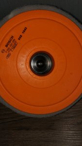

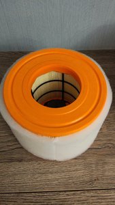

    Никто не ставил фильтр bosch? Выглядит немного иначе чем оригинал. "Поролон" вокруг фильтра раз в 2,5 толще и с обратной стороны пластиковая заглушка.

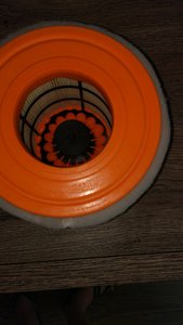

    Сегодня поставил воздушный фильтр оригинал, пробег на фильтре 12 ткм, грязноватый он и внутри:
    Цена вопроса 1560 руб у дилера вместе с заменой.
