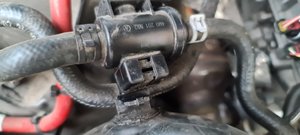

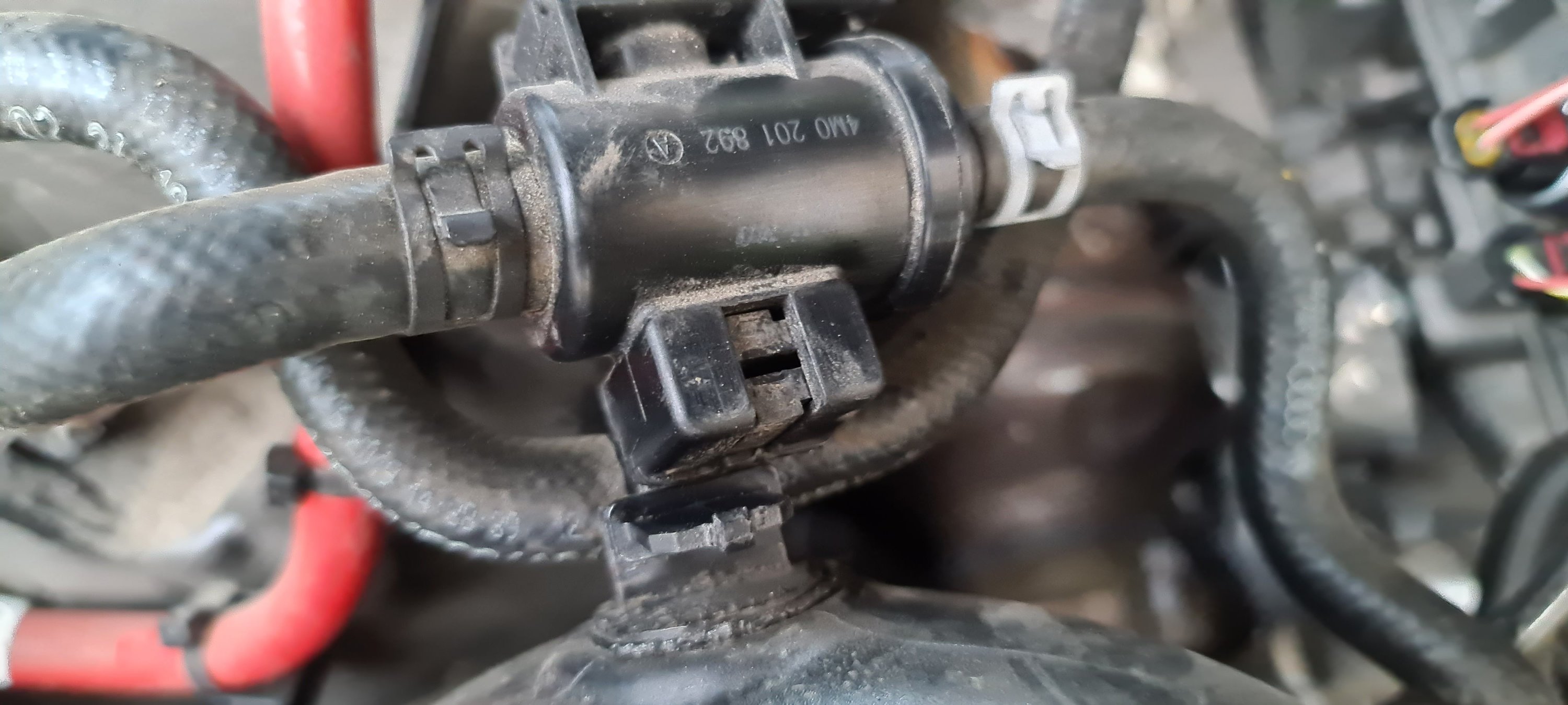

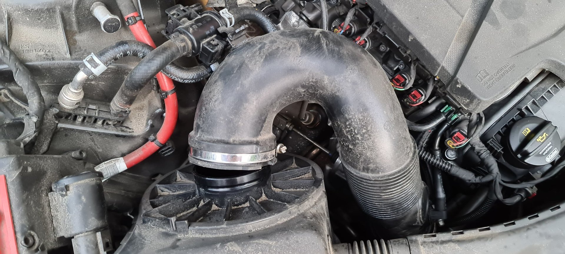

    Смущение вызывал вот этот узел - как снять чтобы стянуть патрубок?

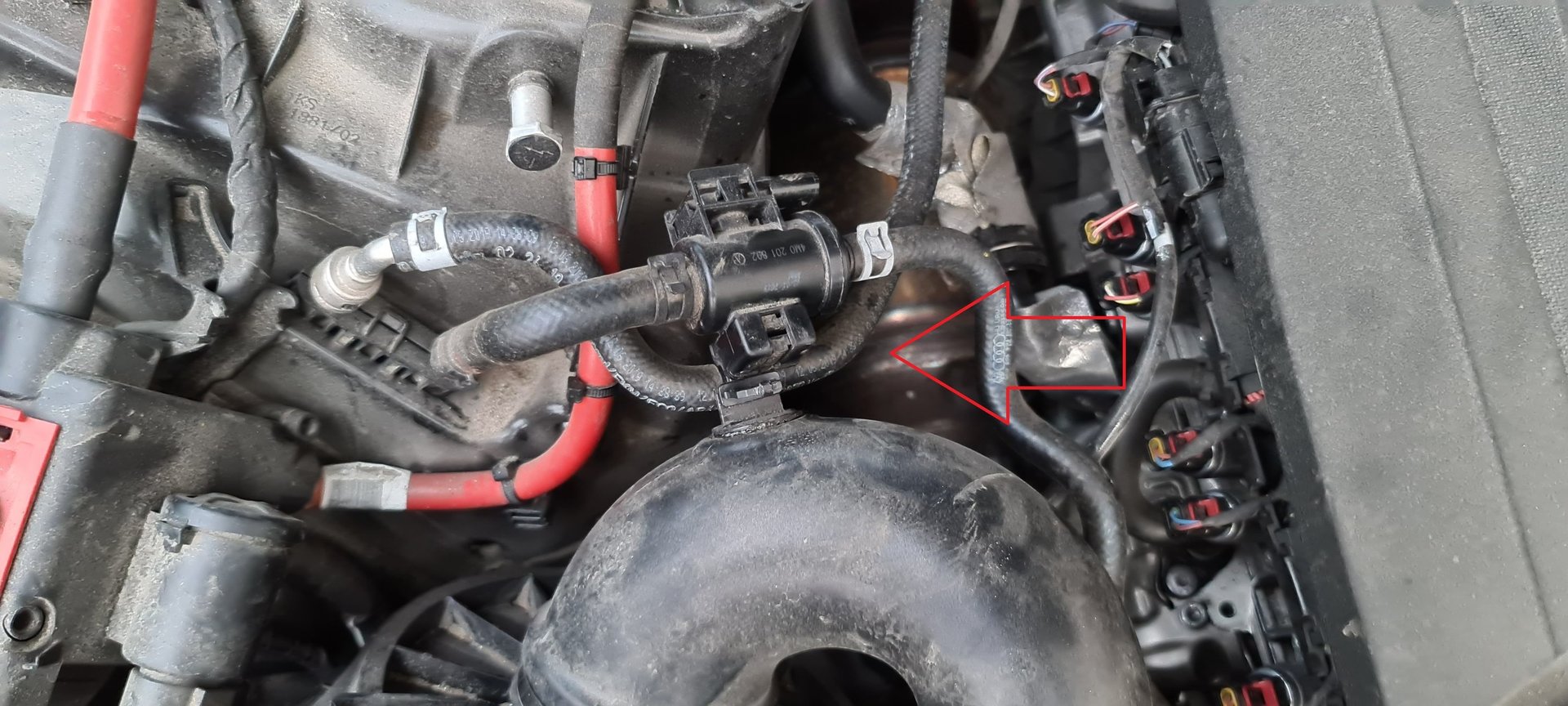

    Оказалось, что там внутри резинка и просто надо тянуть вверх, предварительно чуть освободив отверткой центральную пимпочку

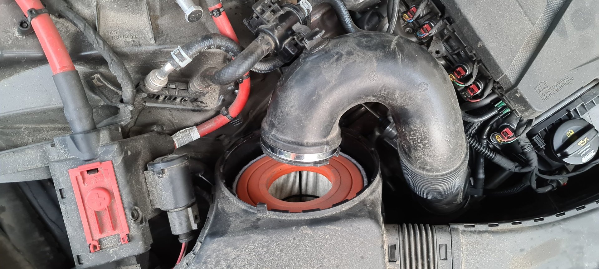

    Дальше все элементарно. Откручивается верхний хомут, стягивается патрубок. Полностью патрубок снимать не надо, он отводиться в сторону и ничему не мешает. На крышке защелка, крышка поворачивается и вот он фильтр

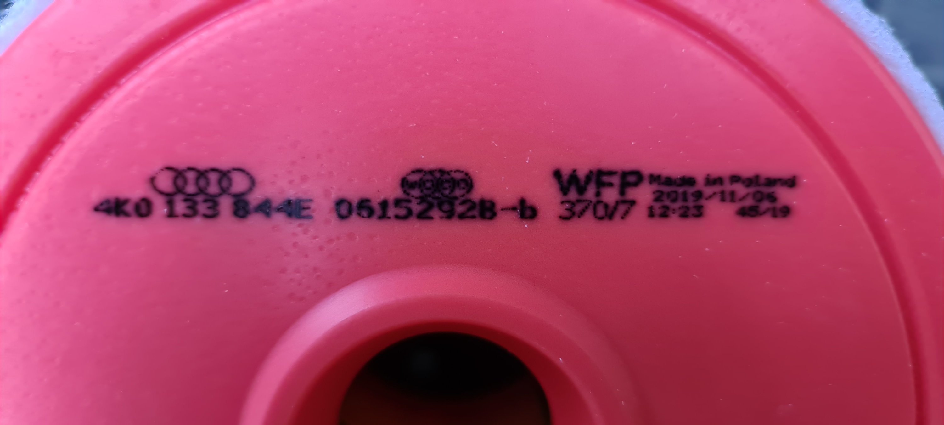

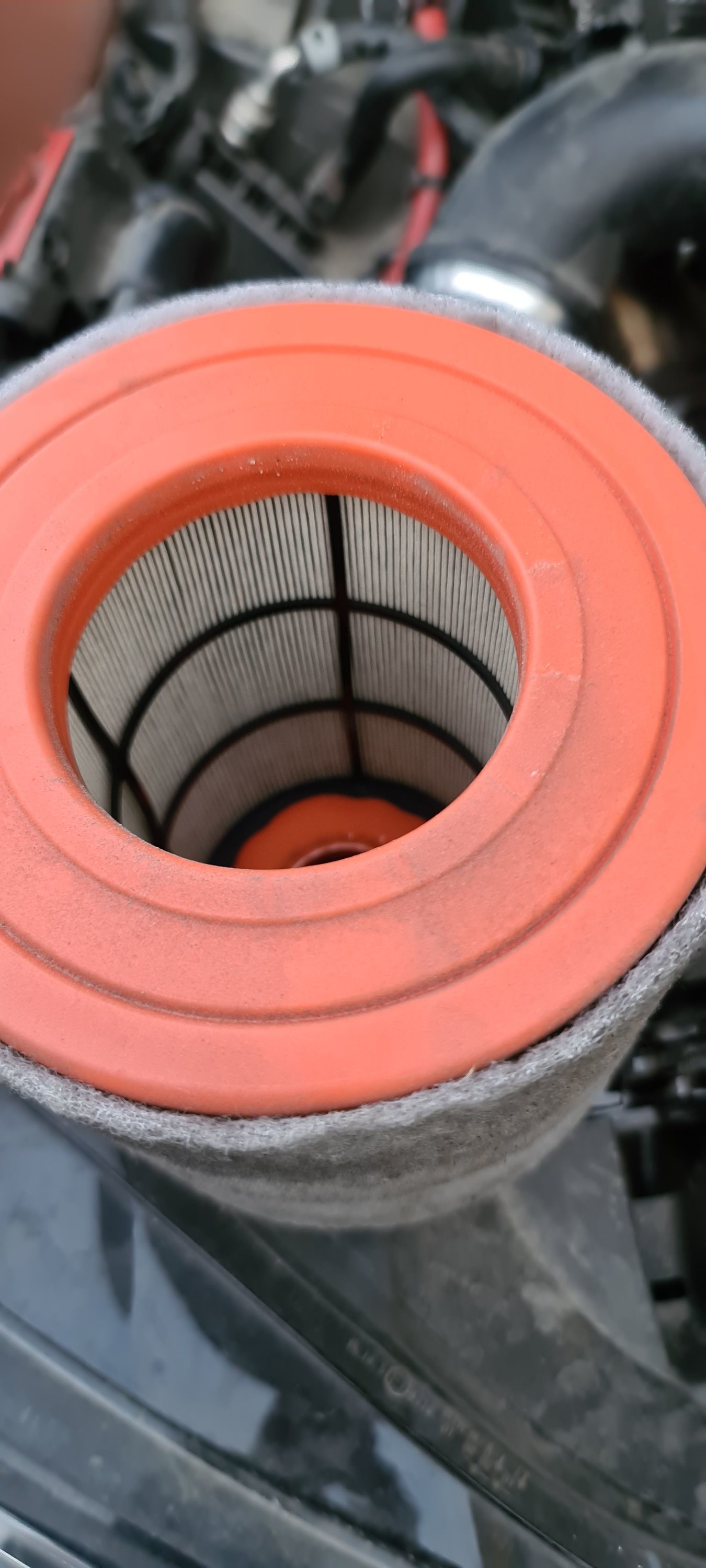

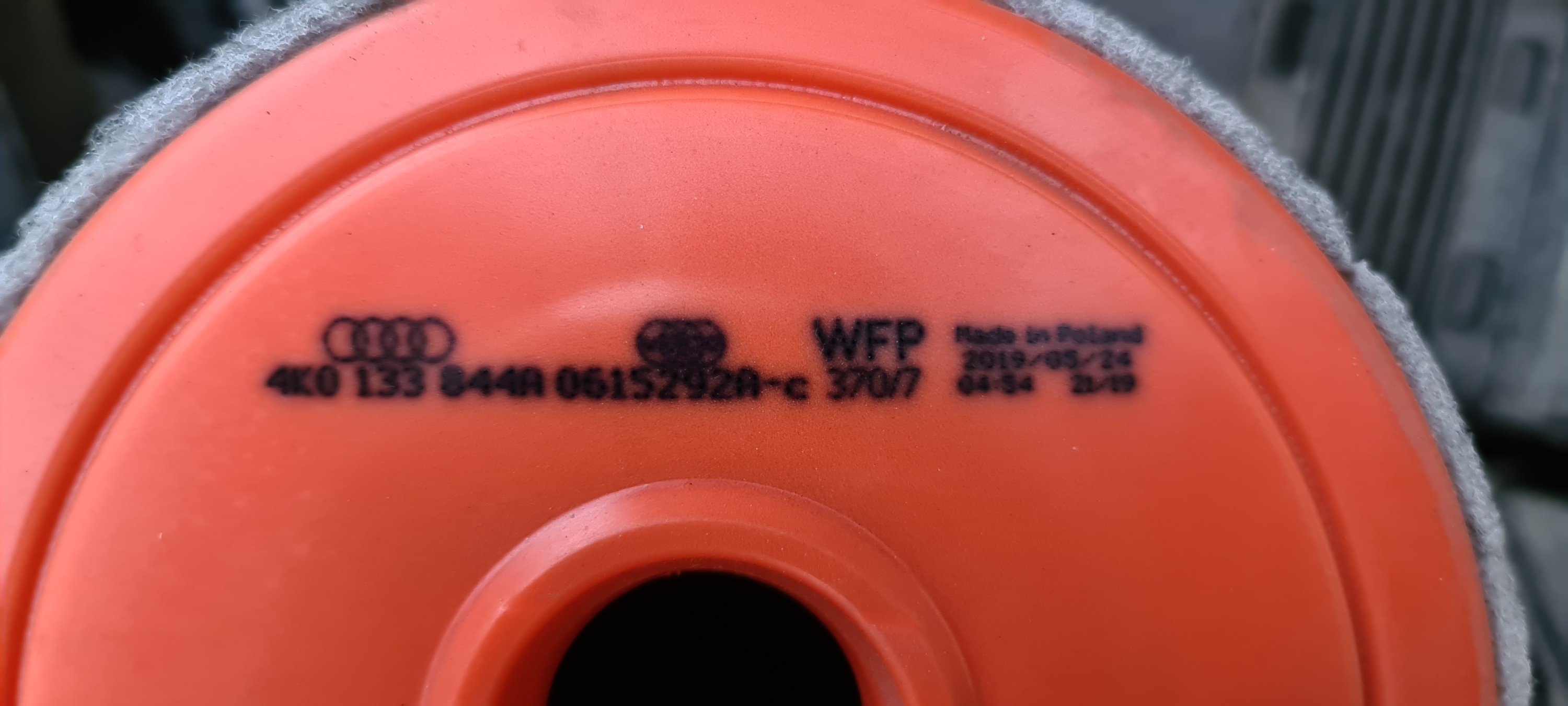

    В онлайн магазинах в ЕТКЕ пока нет, запрашивал номер отдельно.

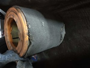

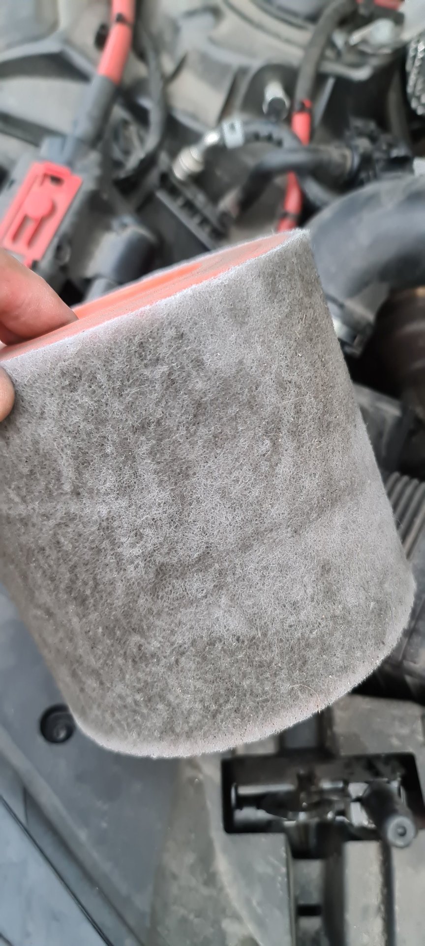

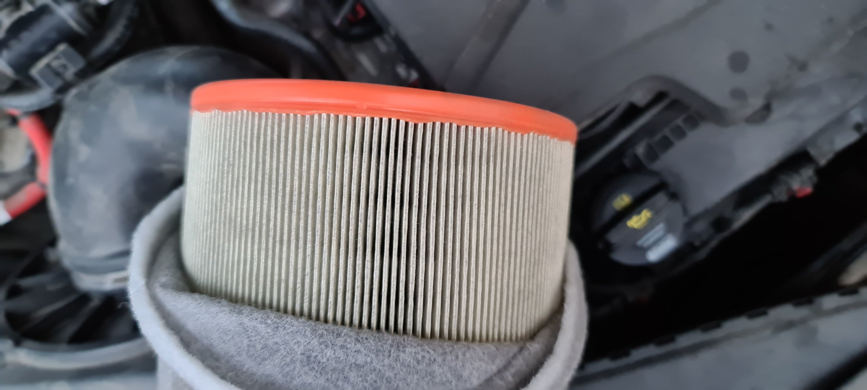

    По состоянию: до 30 тыс. на таком фильтре конечно ездить нельзя, это насилие над двигателем.
