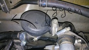

    грибок менял? сделай опрессовку частичную. вытащи грибок а в патрубок засунь подходящий шланг и дунь в него. т.е. дуешь в гбц и в ту часть вкг которая идёт в маслоотделитель. надо снять и заткнуть шланг который идёт в впускной коллектор. это если у тебя двигатель АМВ. если блидер с отростком то ещё эжекционный насос надо менять. надо чистить все патрубки вкг.

    если дуть должна быть герметичность. вкг должна быть герметичной это первое что надо проверить

    просто дуй. компрессор нужен если весь впуск проверяешь. там где грибок тройник. одна ветка идёт в гбц. вторая в нижнее колено вкг. а в третье дуешь.

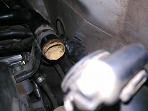

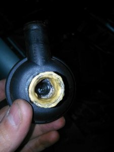

  10. Armenco
    Armenco Участник форума
    3 авг 2013
    380
    А4 1.8T qu 2003 AT
    #10 Armenco, 20 дек 2015

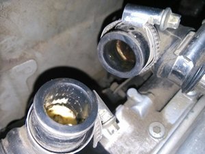

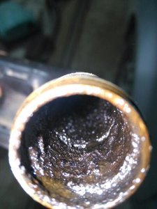

    Еще не дул, трубку подходящую ищу, но там Херня какая-то ... С той стороны которая в гбц идет вроде чисто..
    uploadfromtaptalk1450607985674.jpg uploadfromtaptalk1450607996736.jpg uploadfromtaptalk1450608008854.jpg uploadfromtaptalk1450608022883.jpg
  11. sanya-1
    sanya-1 Старожил
    15 дек 2003
    14.973
    Эмульсия..

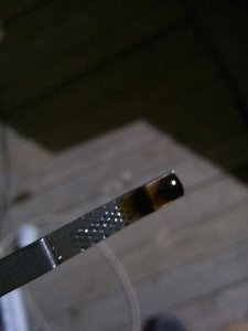

    Вынь щуп, посмотри, что на нём?
  12. сасовец
    сасовец Живу я здесь
    17 янв 2013
    1.178
    а4 авант 1.8т 98г
    разбирай всё и мой.. всё ж забито нахрен..

    Щуп как щуп

  14. sanya-1
    sanya-1 Старожил
    15 дек 2003
    14.973
    Это не "забито" - это что-то типа пены - "эмульсия".. Образуется при попадании воды или антифриза в масло и интенсивном перемешивании в картере..
  15. sanya-1
    sanya-1 Старожил
    15 дек 2003
    14.973
    Щуп чистый, эмульсии в масле нет - это хорошо.. Видимо влага в картер попала разово. Возможно, во время ремонта тёплый мотор через разобранную ВКГ влажного воздуха набрал и образовался конденсат.

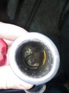

  18. Armenco
    3 авг 2013
    380
    А4 1.8T qu 2003 AT

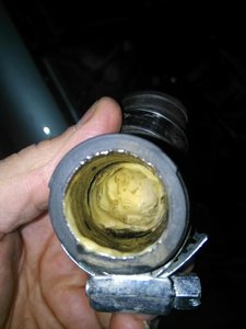

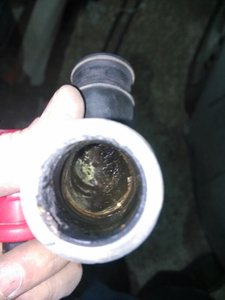

    Я про это и хотел сказать. Вчера же экспериментировали . Клапан вкг вытаскивали, запускали, работали, потом без дмрв и тд
    Разобрал трубку. С нижней стороны эмульсии нет. Дошел до нижнего уголка который соединяет с металлическимию уголком
  19. Armenco
    3 авг 2013
    380
    А4 1.8T qu 2003 AT
    Вообщем надо будет все эти части прочистить включая и Нижний металлический уголок который присоединяется к патрубку. Я так понял этот патрубок идет на дмрв? Думаю там уже ничего чистить не надо :)
