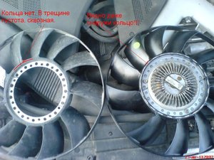

    Кстати недавно заменил покрывшуюся трещинами крыльчатку... заметил что на новой, хоть и изменения номера не последовало, ввели в конструкцию кольцо металлическое по внутренней окружности. Как раз там и самая зона напряжения и все трещины начинаются из неё (на фото видно). Надеюсь новая не принесет сюрпризов.

    Его там не было изначально на заводских крыльчатках. На первом роуде была 05 года крыльчатка и радиатор 05 года, видимо разлеталась родная, была без трещин, но без кольца. Эта ещё заводская, конец 02 года, 4 трещины на лопастях и отчётливо видно что никакого кольца металлического там НЕТ даже внутри! а на новом оно проглядывает даже сверху по окружности (тонкая такая блестяшка на фото, присмотрись). Не в том месте где отверстия под виску, в там где по кругу номер прописан и прочие характеристики.

    Заставил меня рисованием заняться... смотрим ещё раз на мои крыльчатки:
    Видно что трещины имеют начало как раз в этой зоне.
    Кстати на твоих фото ни на родной, ни на крыльчатке от А6 нет этого кольца, подозреваю относительно недавно стали ставить.
