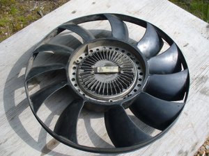

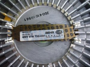

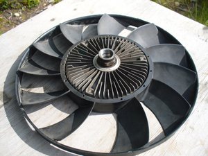

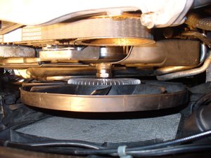

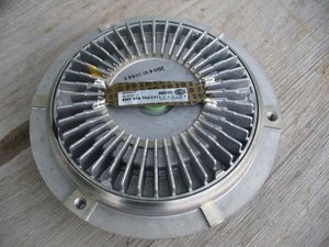

    Итак. По Эльзе.
    – Снять передний бампер
    – Привести рамку радиатора в сервисное положение
    – Снять вентилятор с вязкостной муфтой (ключ на 32).
    Внимание: на дизельных автомобилях резьба нормальная, на бензиновых (в частности 2,7 резьба обратная)
    Откручиваем и прикручиваем двумя ключами на 32
      115 КБ
      3.482
      122,5 КБ
      2.416
      83,3 КБ
      3.047
      106,4 КБ
      2.704

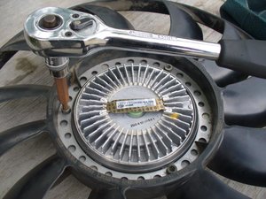

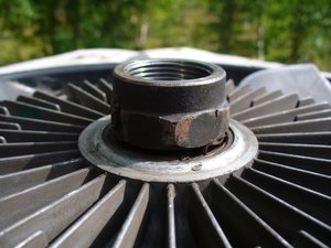

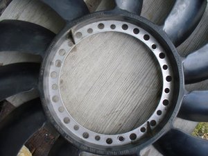

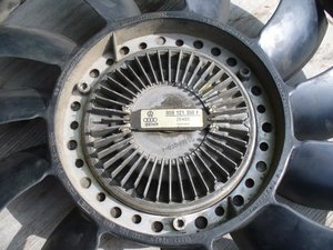

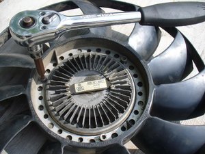

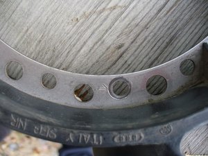

    Откручиваем три болта на крыльчатке от старой вискомуфты (внутренний шестигранник на 5). На крыльчатке имеется меточка - стрелочка, запоминаем положение крыльчатки относительно вискомуфты
      119,3 КБ
      2.725
      99,9 КБ
      1.735
      98 КБ
      1.475

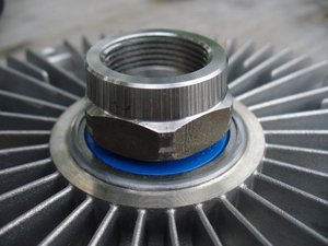

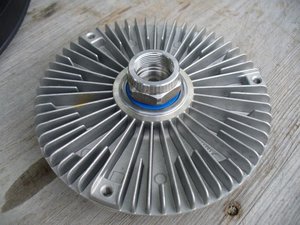

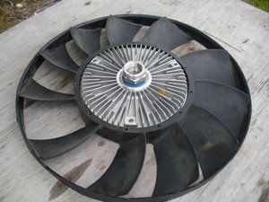

    Устанавливаем и прикручиваем новую вискомуфту
      118,8 КБ
      1.554
      112,9 КБ
      1.551
      113,4 КБ
      1.431
      80,8 КБ
      1.558

    Момент затяжки вентилятора с вязкостной муфтой Нм
    Динамометрический ключ -V.A.G 1332- и гаечный ключ -3312- 37
    Динамометрический ключ -V.A.G 1332- без гаечного ключа -3312- 70
    Все, все просто и красиво, собираем морду в обратной последовательности.
